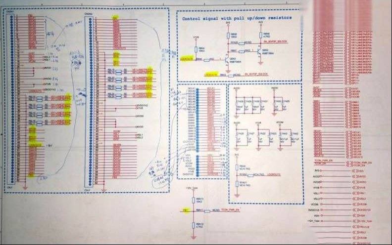

摘要: 收到同行送来的故障机壹台创维55G20液晶电视,故障表现为受潮后开机满屏灰色竖线,但有时能正常显示,天气干燥后又能正常,不好确定此故障原因,首先从基础做起,测量一遍各电路电压值,如下图所示。 对屏接口、 ...

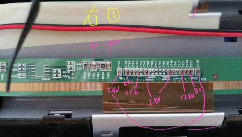

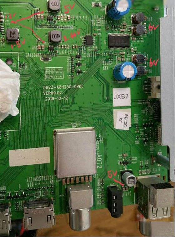

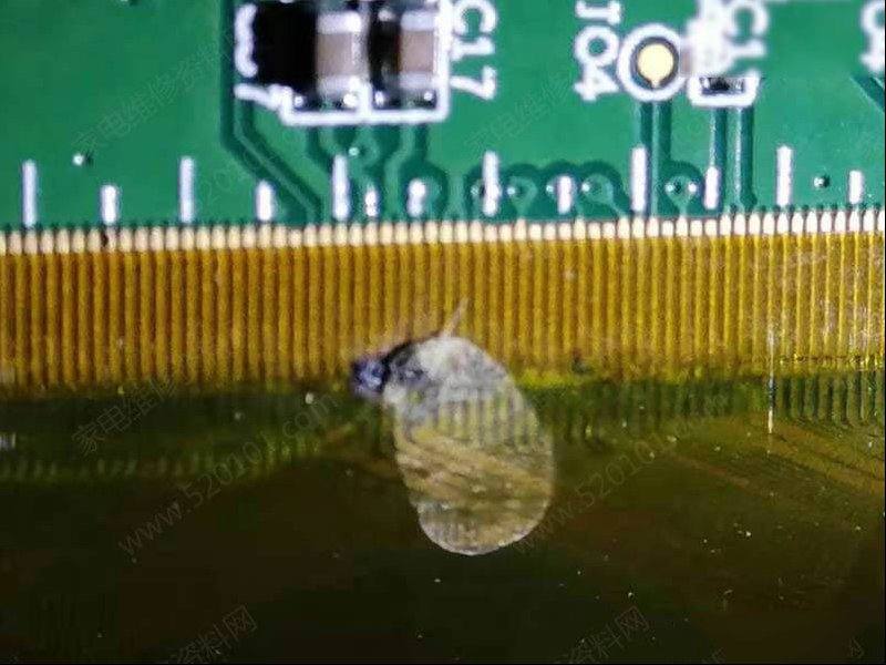

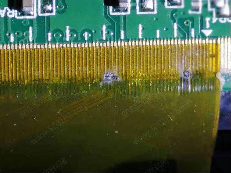

      对屏接口、PCB做过清洁、干燥;对左半部分第一个COF与PCB接口用烙铁加铁氟龙热压后,似乎故障消失。但还有个问题,就是这有问题的左半屏存在略微的频闪,像是工频(确定不是背光引起)。
      找了一份电路原理图,测试不正常时的电压,发现“VGH”等关键电压倒是一直是正常的,而“GCLK”、“GVST”、“GODD”、“GEVEN”一致恒定在与“VGH”一样的高电压(36.65V)。不像其它的案例中的没有“VGH”、“VGL”等。

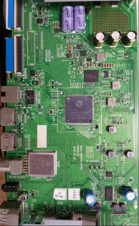

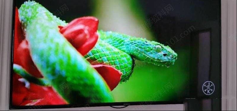

         用“隔离”法测试左右半屏,也没见特别的异常。重新复位后反而一切正常了,再用不干胶把主板排线插头加厚了些,让插座与排线接触性能改善(本来的比较松),一番操作后再装机试机一切正常了。
