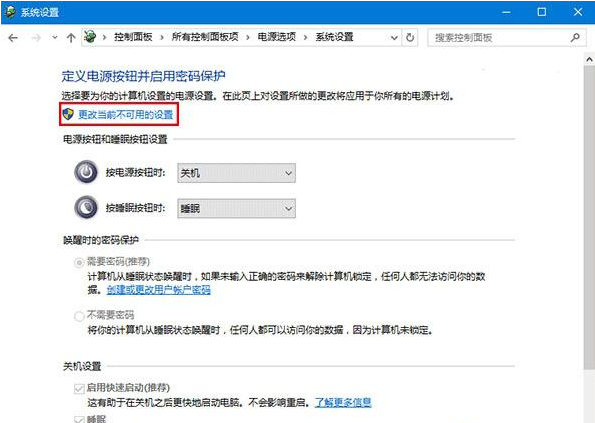

    1、在开始按钮点击右键,选择“电源选项”
    2、点击“选择电源按钮的功能”,如下图——
    3、点击“更改当前不可用的设置”,如下图——

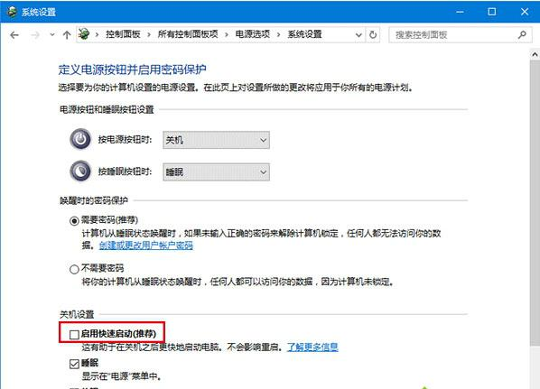

    4、取消勾选“启用快速启动(推荐)”,如下图——
    5、点击“保存修改”后生效
    遇到该问题的用户反映上述方法有效,不过缺点也显而易见:“快速启动”无法继续使用。因此在这种情况下,是否要解决该问题,还得取决于用户更重视哪项功能。等相应的驱动程序完善之后,二者“不共戴天”的问题才能完美解决。
