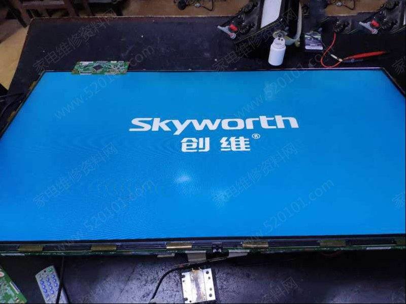

    收到同行送来的故障机壹台创维46E65SG液晶电视,故障表现为图像发白,如下图所示,这个机器是去年进水我修复过的,从现象观察,逻辑板可能性大,不过屏幕也有可能。于是拆机检查,发现逻辑板去边板的VGH、VGL电压是正常的,估计逻辑板坏了。

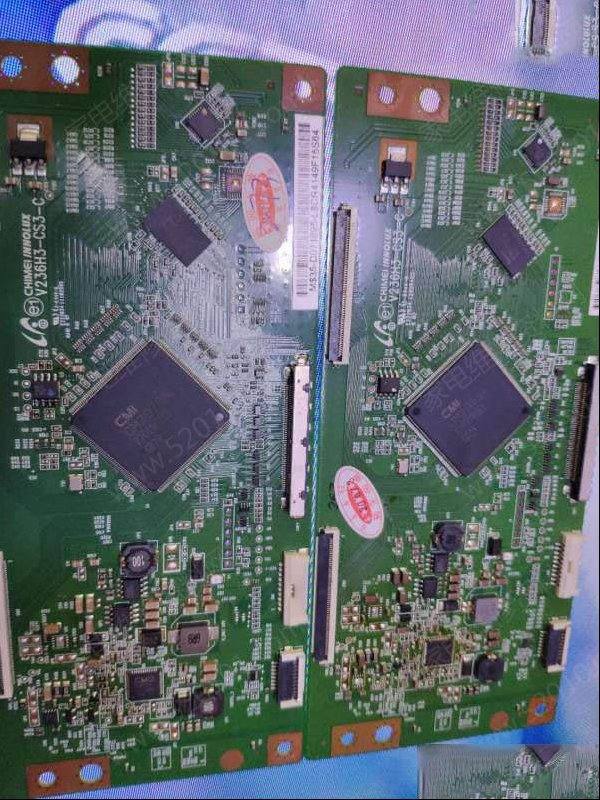

        网上看了一下发现逻辑板便宜5元左右,于是在当地找了一家,我当时输的是逻辑板板号,结果就在重庆当地买了两张,他卖的是39寸屏幕的逻辑板,我问过他,卖家说是一样的,由于板子便宜我也不太在意,再加上我买两张目的还有一个就是逻辑板电源芯片是CM501,我自己的刚好用完了,我想到时候拆芯片也值得了。
        第二天板子到了,我换上去傻眼了,白屏几乎和我的差不多,而且图像颜色还不对,图像左右反的,看来是卖家说假话了,于是我交换数据,有一张和我的故障一样,有一张颜色还是不对。由于那时候我大概检查屏幕没有电容短路,觉得屏幕应该没有问题,后来又找了一张主板试机,几乎确定故障就在逻辑板和屏幕了。但是就是查不出逻辑板和屏幕边板哪儿有问题?昨天用户打电话问电视机能修好吗,我都说估计无法修理了。

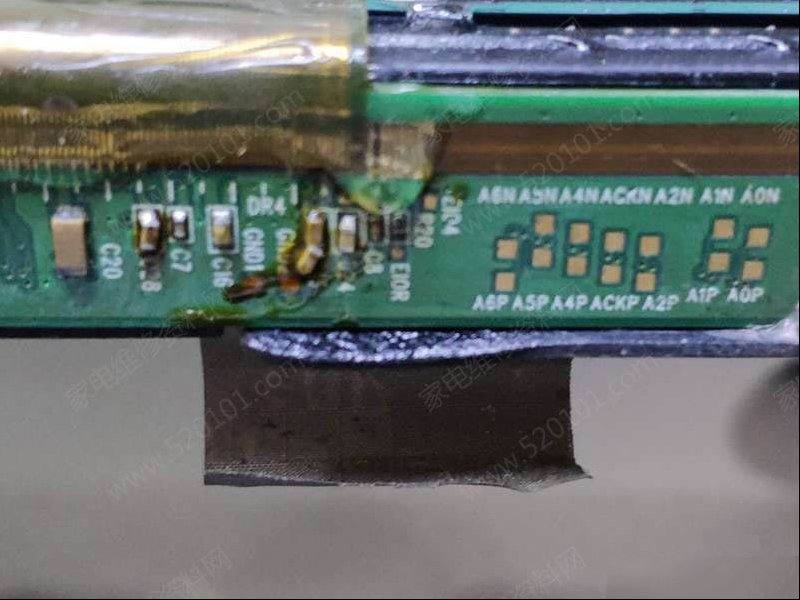

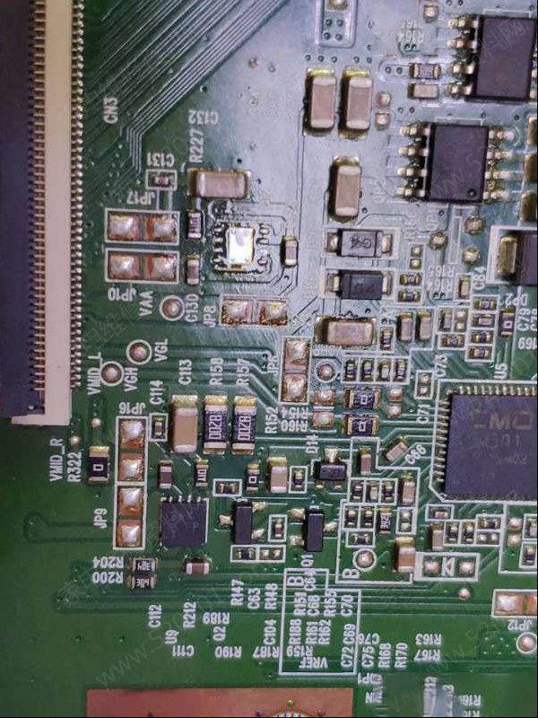

        今天还是不死心,结果万用表测试逻辑板C113,C114两端短路,通过检测发现芯片U12短路了,其实之前我检测屏幕边板就发现图片电容两端插上逻辑板就短路,就是屏幕边板右边排线,当时由于逻辑板是换的新的,根本就不会怀疑逻辑板有问题,但是今天我测试过屏幕边板那个电容的确也短路了,后来换了电容和逻辑板芯片,图像不再发白,不过卖那个逻辑板颜色还是不对,本来开机该显示蓝底,结果它显示黄底,而且有图像时候,就是我们PAL制式信号转换成4.43制式看图像他一样,红又不红,黄又不黄。
        后来把我那张逻辑板换了芯片U12修复了,还有就是C114两端电压8V左右,这个可以参考,这个电压原来我也测试过,由于没有准确数据,我就放弃了怀疑。
