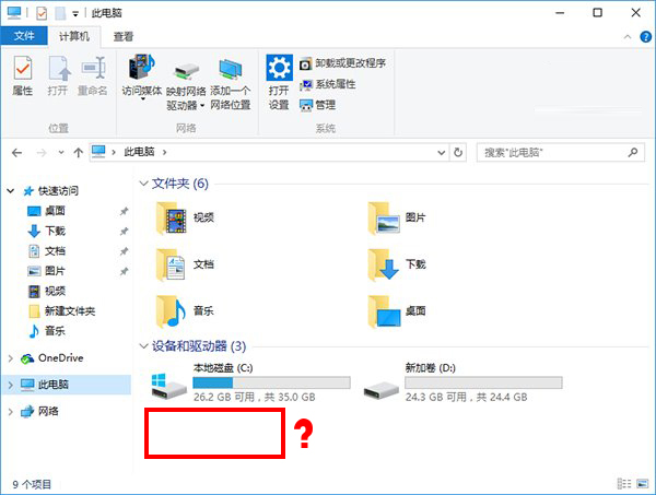

      随着电脑的使用率越来越高,我们有时候可能会遇到对win10系统找回资源管理器光驱进行设置,如果我们需要对win10系统找回资源管理器光驱进行设置时,要如何维修win10系统找回资源管理器光驱呢?
    win10系统找回资源管理器光驱的详细步骤:
    方法如下:

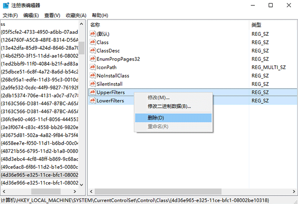

    如果上述方法还不能解决问题,可以进一步修改,具体操作步骤如下:
    1、按Win+R键,打开运行,输入“regedit”,点击确定;
    2、在打开的注册表编辑器中,依次展开到HKEY_LOCAL_MACHINE\SYSTEM\CurrentControlSet\Control\Class\{4D36E965-E325-11CE-BFC1-08002BE10318},找到并移除UpperFilters和LowerFilters;
    3、重启电脑即可。
