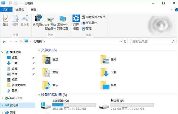

win10系统资源管理器光驱丢失找回的详细步骤
2023-5-11 14:32| 发布者: 开心| 查看: 15| 评论: 0
摘要:   随着电脑的使用率越来越高,我们有时候可能会遇到对win10系统资源管理器光驱丢失找回进行设置,如果我们需要对win10系统资源管理器光驱丢失找回进行设置时,要如何维修win10系统资源管理器光驱丢失找回呢 ...
      随着电脑的使用率越来越高,我们有时候可能会遇到对win10系统资源管理器光驱丢失找回进行设置,如果我们需要对win10系统资源管理器光驱丢失找回进行设置时,要如何维修win10系统资源管理器光驱丢失找回呢?
    win10系统资源管理器光驱丢失找回的详细步骤:

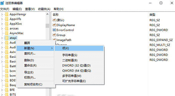

    1、在Cortana任务栏输入regedit后,按回车进入注册表编辑器
    2、定位到
    HKEY_LOCAL_MACHINESystemCurrentControlSetServicesatapi

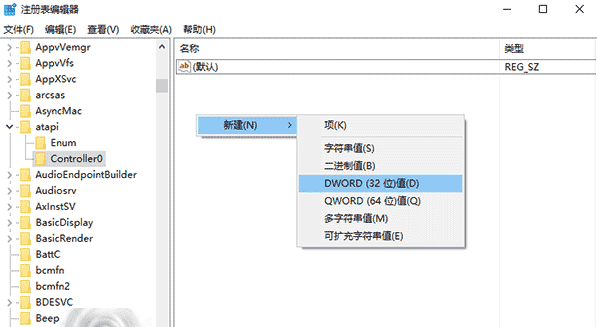

    3、在atapi点击右键,新建项(如下图),命名为Controller0

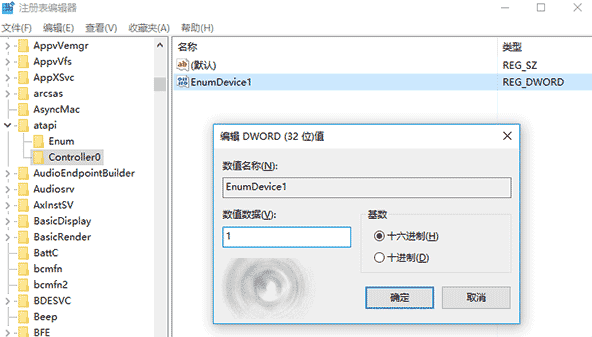

    4、在右侧新建DWORD(32位)值,命名为EnumDevice1,数值数据设为1,如下图——
    5、重启电脑
