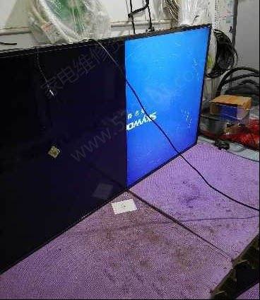

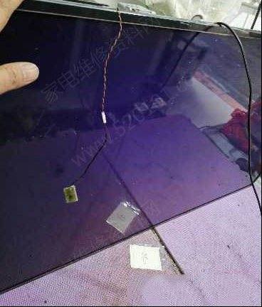

    收到同行送来的故障机壹台创维50M5液晶超高清电视,故障表现为灰屏,用户说刚开拿到官方售后弃修,说屏坏。在我维修部里,拆开后盖查看逻辑板进屏有两进屏排线,当取消左进屏排线开机试机右半幅画面正常亮屏。

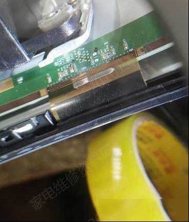

        这种情况用隔离法以前修复多台,信心满满,取几毫米透明胶带隔离左进屏排线,一段一段的隔离开机试机故障一样,有加宽胶带还是没有成功。

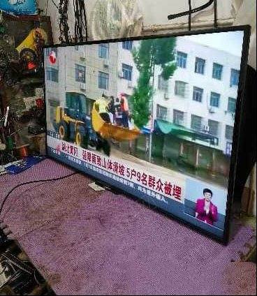

        一阵失望后检查左边板,电阻档测左边板供电滤波贴片电容,发现滤波电容两端短路。左边板上有多个滤波电容,只有一个一个的热风枪吹下来检查,用锡箔纸粘住贴片电容旁边的其它元件防止热风枪吹掉,当吹下来滤波电容C14时测电路板滤波电容两端不在短路,测取下来的C14已经短路,开机试机盼望已久的满屏开机画面出来了。成就感十足别提多开心,接信号图像声音都正常了。又修复收到其他维修同行的一台灰屏电视。
