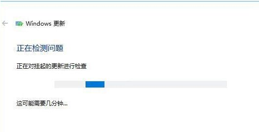

    1、windows10自带全面的疑难解答程序,进入“设置 - 更新和安全 - 疑难解答”,即可在“启动并运行”区域找到“Windows更新”选项,选中它即可显示“运行疑难解答”按钮。如图:
    2、点击该按钮即可运行Windows更新疑难解答程序。如图:
    3、按照提示进行检查与修复即可。
