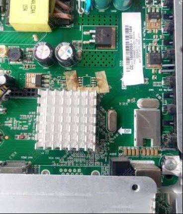

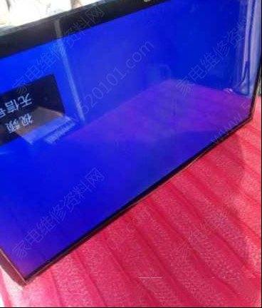

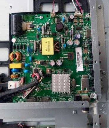

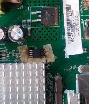

摘要: 最近收到同行送来的故障机壹台创维28E220液晶电视,7R01机芯,配的是京东方屏B0EI280WX1,故障表现为开机电源工作电压基本正常,主板DC一DC电压供电都有,指示灯红绿交替闪亮,不开机,最后查出是存储器数据损坏导致,某 ...
    最近收到同行送来的故障机壹台创维28E220液晶电视,7R01机芯,配的是京东方屏B0EI280WX1,故障表现为开机电源工作电压基本正常,主板DC一DC电压供电都有,指示灯红绿交替闪亮,不开机,最后查出是存储器数据损坏导致,某宝上买一个数据烧写之后,故障修复。
