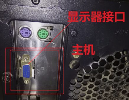

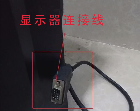

  1、首先要检查显示器连接线与显示接口是否紧密连接。
  注:很多时候都是因为插头松了导致显示器没有信号。
  2、如果确保显示器插头的连接没有问题!就要对显示器接头的线路进行检查有没有损坏的。
  3、除了显示器接线的接口需要检查之外显示器接口也需要进行检查看看是不是要进行除锈。

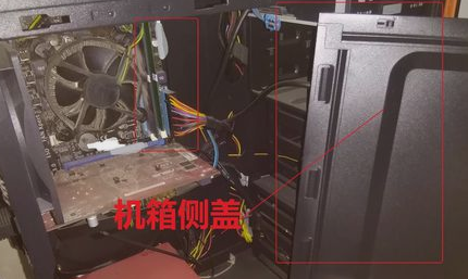

  4、如果有条件最好将主机的侧盖也打开看看又没有线路损坏。

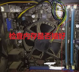

  5、内存条也有可能导致显示器无信号,需要确认内存条与插槽牢固。

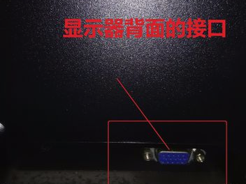

  7、主机及各种相关硬件检查完毕后在确认显示器背后的输入接口没有问题的话,基本上就可以解决电脑显示无信号的问题了。
