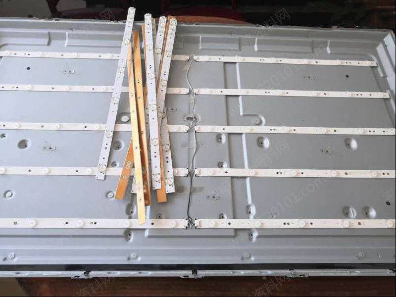

摘要: 收到同行送来的故障机壹台创维49M6E液晶电视,故障表现为开机背光一闪即灭,绿灯继续开机,电视开机的背景音乐正常,初步怀疑灯条故障,开盖测试除灯条电压瞬间一闪只有10V变为0V外,其它电压都正常,拔下灯条插口用灯条 ...
    收到同行送来的故障机壹台创维49M6E液晶电视,故障表现为开机背光一闪即灭,绿灯继续开机,电视开机的背景音乐正常,初步怀疑灯条故障,开盖测试除灯条电压瞬间一闪只有10V变为0V外,其它电压都正常,拔下灯条插口用灯条测试仪分別测三组灯条,果然其中一组不亮。
       直接在某宝购买一组共10条灯条,第二天收到货拆屏换上灯条后机子恢复正常。
