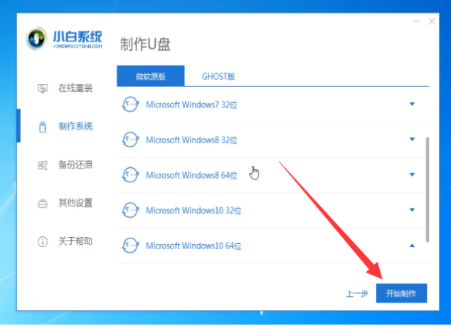

1、首先将空白U盘插入电脑,点击打开小白一键重装系统软件,关闭杀毒工具(比如360安全卫士等等),耐心等待小白检测环境完成后,点击制作系统,点击【开始制作】。
2、选择需要安装的win10系统,点击开始制作。

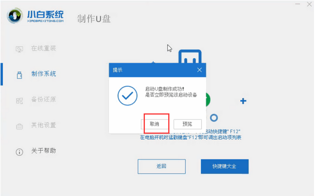

3、弹出提示备份U盘文件资料,点击确定,请大家耐心等待系统下载完成,U盘启动盘制作成功后,点击提示中的取消,制作完成后点击快捷键,快速查看需要重装系统的启动热键,拔出U盘。

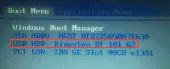

4、将U盘插入需要修复的电脑中,按下电源键,快速敲击启动热键,弹出boot选择页面,选择USB选项,按回车。如果启动菜单找不U盘,小编这里建议大家参考这个bios设置U盘启动教程。

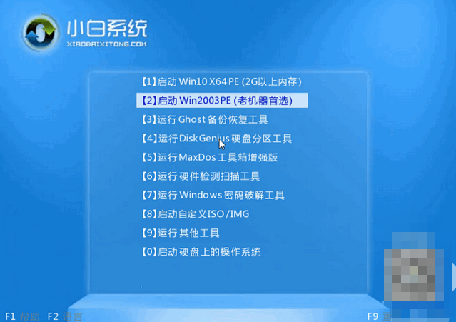

5、接着通过键盘方向键选择【01】PE进入。

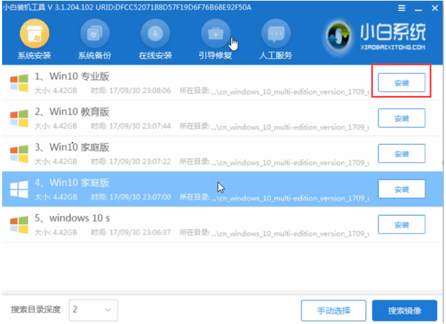

6、点击安装下载的win10系统,小编这里推荐大家选择专业版。

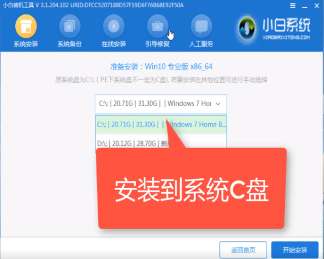

7、选择C盘,点击开始安装。耐心等待win10系统安装完成后,拔出U盘,选择重启电脑。
