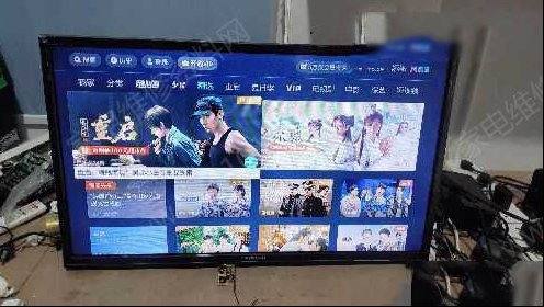

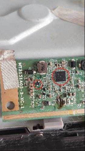

    收到同行送来的故障机壹台32LED360液晶电视,故障表现为是不开机,按开机指示灯灭不开机,直接拆机,测5V、12V、24V正常,按开机电压就掉了,明显是保护了,先断开背光板,还是一样保护,这个是电视背光可以单独拆掉的,拔掉屏线电压正常了,应该是逻辑板有短路,然后用红表笔接地测个各电容,测到C213阻值偏小,旁边一堆电容都是一样,最后逻辑板保险接3v电流1A烧机,发现这个C213发烫,拆除就不短路了,以为是捡钱活。开机试机图像闪一下慢慢的变灰屏,看来逻辑板还有问题,主要是这逻辑板是和屏一起的。不能更换,只能修了。

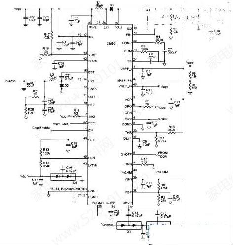

      测5562A个各电压测到VGH电压发现没有,就用刀断开VGH输出,还是没电压,最后找到一个拆机逻辑板上有一个RT9955脚位好像是一样的,上网找资料也找不到,但是看到5562和9955图纸是一样的,应该能用,不管了直接换上再说,开机图纸闪一下慢慢变白屏了,测VGH电压还是不出,现在真不知道怎么搞了,继续测电压测到短路电容旁边的Q1三级管电压不对三个脚都是11.5V,继续先换了再说。换上开机图纸正常,终于修好了,测VGH电压24V。一切正常,完美收工。
        说明不止CM501能代换5562,RT9955也能代换5562。
