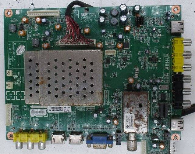

用创维5800-A8M460代换A8K240-0P20主板的过程

摘要: 最近收到同行送来的故障机壹台创维液晶电视,故障表现为绿灯亮,拆机检测有12伏,24伏。背光不亮,主板上多个电容鼓包,更换后没有解决问题,原机主板5800-A8K240-0P20,网上查了一下价格高,在网上看到另一款5800-A8M46 ...
    最近收到同行送来的故障机壹台创维液晶电视,故障表现为绿灯亮,拆机检测有12伏,24伏。背光不亮,主板上多个电容鼓包,更换后没有解决问题,原机主板5800-A8K240-0P20,网上查了一下价格高,在网上看到另一款5800-A8M460主板,它的接口,配屏都一样,于是购买了一片回来,换上去完全能用,而且不需要任何改动。个人猜测5800-A8M460是后期降价后的主板。
