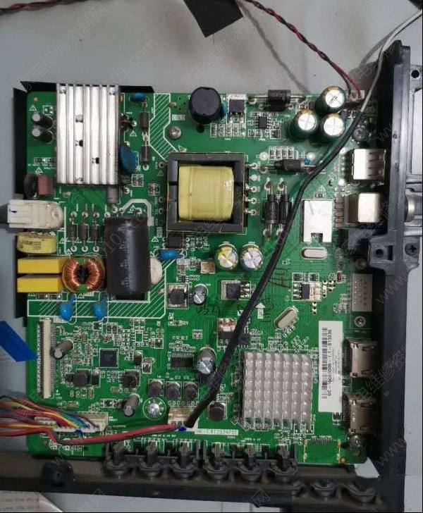

摘要: 收到同行送来的故障机壹台创维32E220E液晶电视,故障表现为开机的时候电源指示灯红绿交替闪亮,不开机,测主板12V、5V、3.3V、1.8V正常,断开灯,还有屏电路,故障依旧。最后经过师傅的指点,怀疑是数据损坏导致的,重新 ...
    收到同行送来的故障机壹台创维32E220E液晶电视,故障表现为开机的时候电源指示灯红绿交替闪亮,不开机,测主板12V、5V、3.3V、1.8V正常,断开灯,还有屏电路,故障依旧。最后经过师傅的指点,怀疑是数据损坏导致的,重新刷机(数据包可以在本网下载或者某宝购买)后故障修复。
