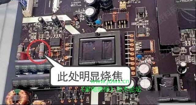

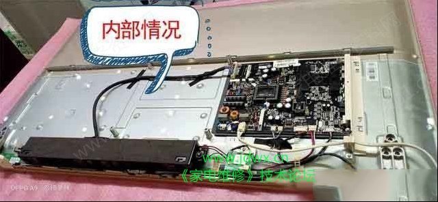

    收到同行送来的故障机壹台风行电视G42Y液晶电视,故障表现为上电开机无反应情况。面板指示灯也没亮。拆盖,见里面是一块三合一板:MSA6383-2C01-01。仔细观察,见电源处已有一处明显烧伤的痕迹。

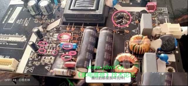

        测电源保险已烧断,再测电源整流二极管,四个就击穿了二个D8、PD9(S208).。这种灰色的板,看线路很麻烦,几乎看不清其走向,只好用表一步步测量线路来检修。此电源电路是以控制芯片OB5269CP为中心组成的,那就以此芯片的工作线路来展开检修吧。(以下图纸是借用其他机型号来标注的)先测烧伤处的并联限流电阻PR121, PR119 (0.33欧+?),一大一小电阻早已见上帝了。

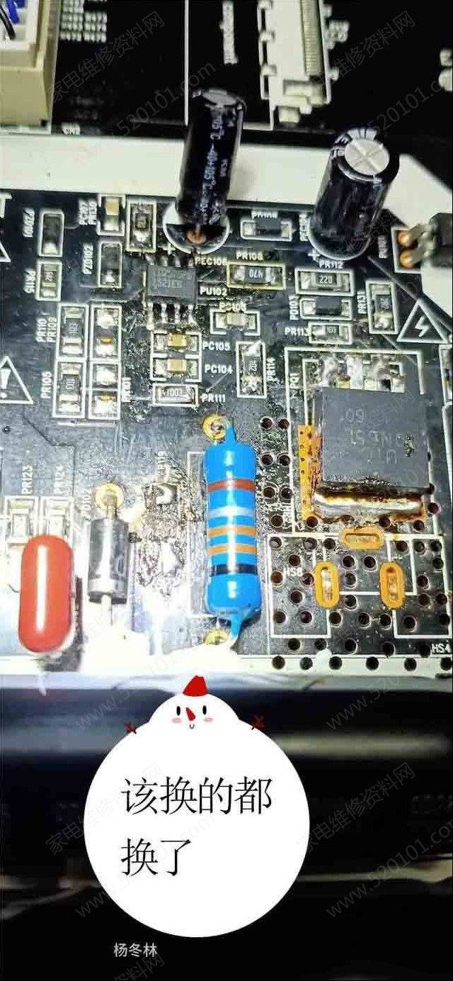

        小的看不清,不知多大阻值,干脆不装算了。并装在一块的那个防尖峰的二极管也连带遭殃击穿了,电源管PQ207 :70R380P也短路了,用10N65贴片代替。再理电源管的G极线路,发现PR106 470也烧断了。这PR106与OB5269的5脚(PWM脉冲驱动输出)相连,说明电源芯片OB5269也损坏了!因手边没有OB5269换,只好用LD7575来代替。代换时,在芯片1脚处加装一只100K电阻与地相连就行。线路板上正好有个PR111空着的位置,填上就可以了。

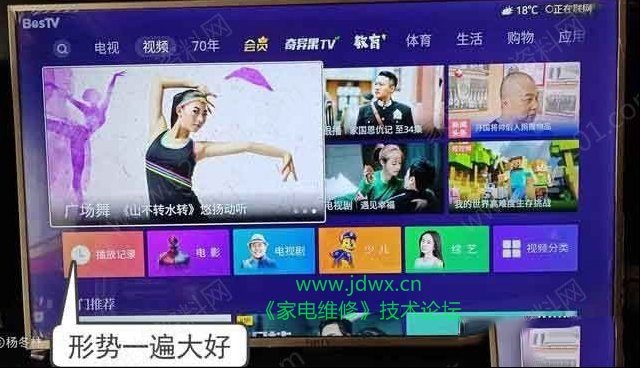

        检修到这里,感觉要换的基本换了,要测的也测了,就是还没通电测试机子,心里有点忐忑不安了,生怕漏掉了损坏的元件没查出来而存隐患!只好鼓起勇气插电试机了,突见电源指示灯红灯亮起!测LD7575的6脚,有12V左右供电电压出现!再按待机键,只见屏幕背光亮起。
