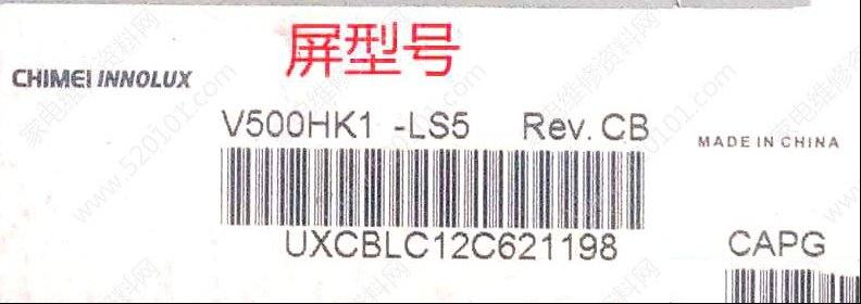

摘要: 最近收到同行送来的故障机壹台创维50英寸液晶电视,这台电视采用的是奇美V500HK1-LS5屏,故障表现为开机画面上下亮度不一致,如下图所示,拆开屏,测量4个灯条,灯条都是好的,然后又把屏装回去。 检查恒流板,恒流板如 ...

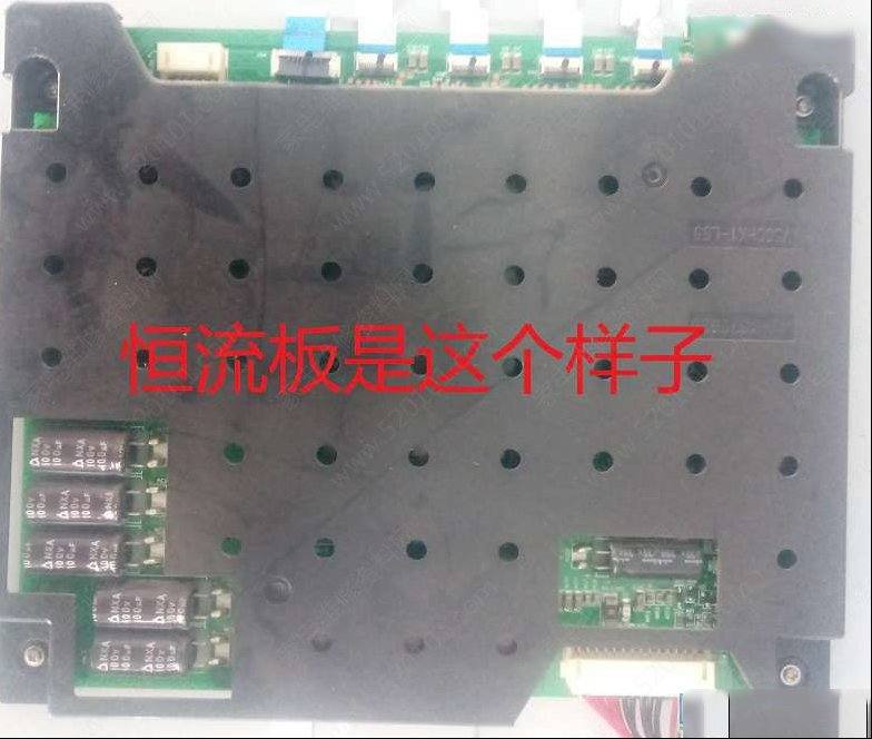

  检查恒流板,恒流板如下图所示

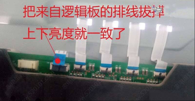

  抱着试试看的想法,把来自逻辑板的排线拔掉,图像亮度正常了。
