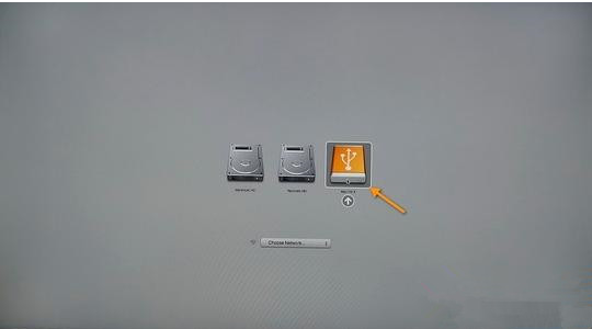

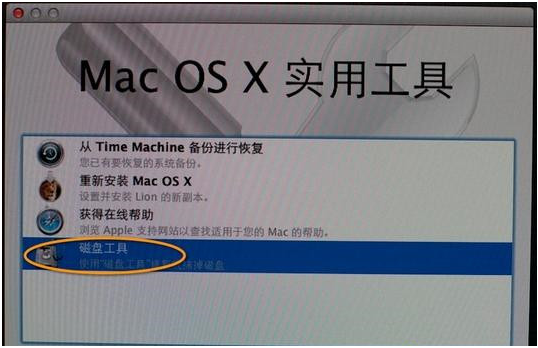

1、首先在苹果笔记本电脑上插入制作好的mac os系统U盘,启动电脑,长按Option键进入。
2、来到启动选择菜单中,点击黄色的U盘图标进入下一步。

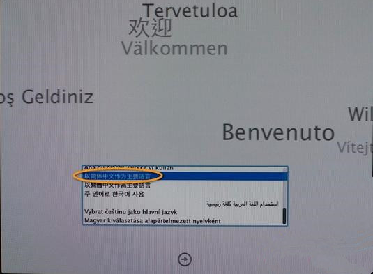

3、选择操作系统语言,一般都是选简体中文为主。

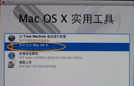

4、点击【磁盘工具】进入下一步。

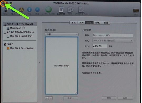

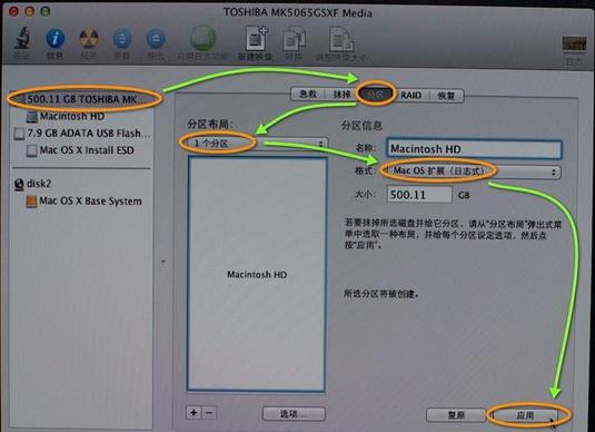

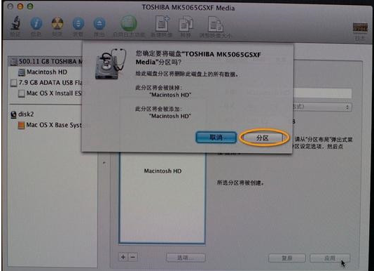

5、选择要安装系统的硬盘,点击【分区】,分区布局选择【1个分区】,格式选择【Mac OS扩展(日志式)】,然后点击应用。
6、提示分区数据将被抹掉,确认没问题后点击【分区】。
7、然后点击左上角关闭图标,退出。

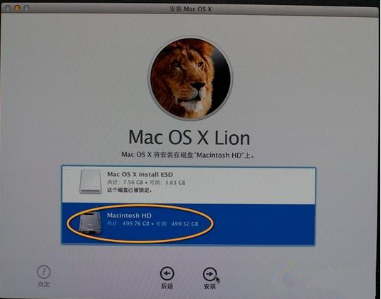

8、重新回到实用工具,点击【重新安装Mac OS X】进入下一步。

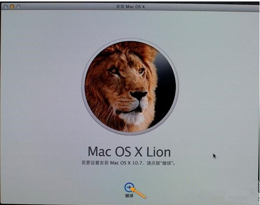

9、启动安装向导,点击【继续】。
10、同意软件许可协议,然后再点击已经分区的硬盘,比如Macintosh HD进入安装。
