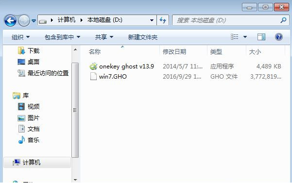

2、可以将最大的gho文件和一键ghost工具放到同一目录,比如D盘,不要放C盘或桌面。

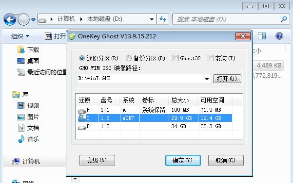

3、我们双击打开一键ghost安装工具,然后选择“还原分区”,映像路径选择gho文件,可以选择系统盘位置,比如C盘,或者根据磁盘容量判断系统磁盘,点击确定。

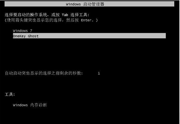

5、这时我们的电脑重启,开机启动项多出Onekey Ghost,可以默认选择这个选项进入。

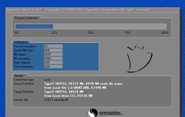

6、电脑启动进入到这个界面,执行系统还原到C盘的操作,耐心等待进度条完成。

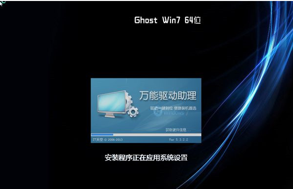

7、我们操作完成后,电脑自动重启,然后继续执行一键ghost重装系统、配置和激活过程。

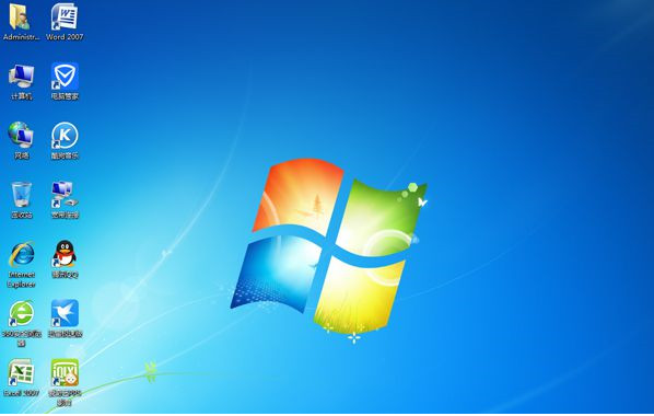

8、电脑重装过程会有多次的重启过程,最后重启进入全新系统桌面后,我们一键ghost重装系统过程就结束了。
