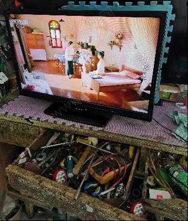

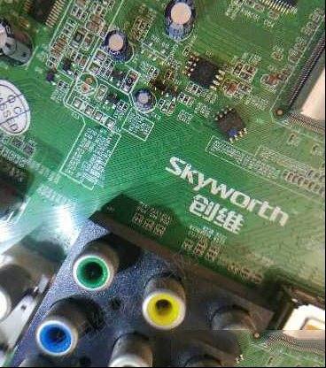

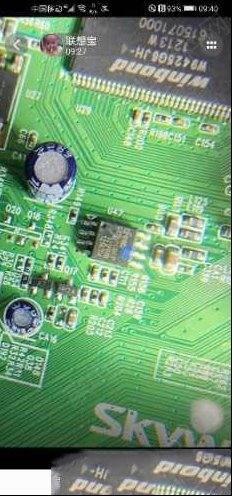

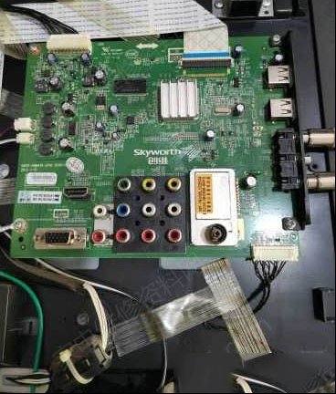

摘要: 收到同行送来的故障机壹台创维32E350D液晶电视,故障表现为冷机不开机,打开开关时间久了能自动开机,打开后盖测电源12V,5V,1117三端稳压3.3V都正常。通电打开开关,用烙铁加热存储器马上开机,从网上购买写好的程序存 ...
    收到同行送来的故障机壹台创维32E350D液晶电视,故障表现为冷机不开机,打开开关时间久了能自动开机,打开后盖测电源12V,5V,1117三端稳压3.3V都正常。通电打开开关,用烙铁加热存储器马上开机,从网上购买写好的程序存储器换上就好,冷机也能开机。个人分析应该是存储器性能不好导致的。
