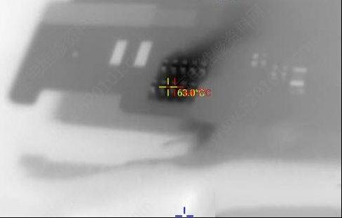

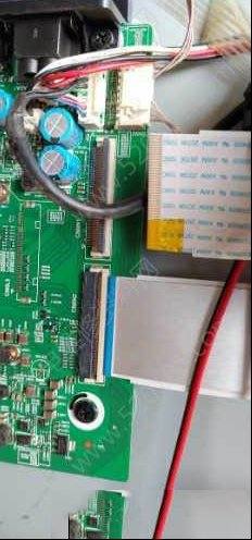

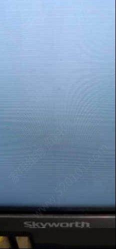

    收到同行送来的故障机壹台创维55G6液晶电视,故障表现为图像重影,于是用隔离软排线法进行修复,效果还行,不过屏幕在白色背景下能看到水平波纹,中间能看到左右两边有分界线,先试两天没问题再给用户,至于能用多久那就看运气了。
  如上图所示,有问题的半屏温度一百多度,正常的半屏不到70度。
