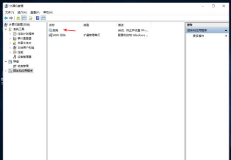

  1、首先我们鼠标右键点击此电脑,找到【管理】。
  2、此时展开服务与应用程序,然后双击服务。

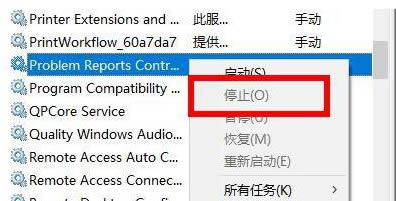

  3、在该页面中找到【Problem Reports and Solutions Control Panel Support】,选择【停止】。

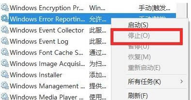

  4、完成后找到【Windows Error Reporting Service】将其停止。

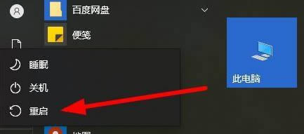

  5、最后重启电脑即可完成修复。
