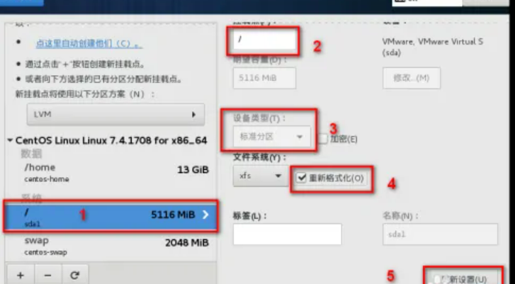

1、选择手动式配备分区。
2、选择/分区之后,输入挂载点/,选择规范分区,启用重新格式化,点击升级设置。那样重装时,就格式化/分区里的数据。

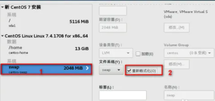

3、选择swap分区,启用重新格式化,点击升级设置。

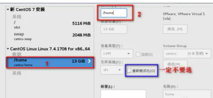

4、选择/home,挂载点输入/home,一定不要选择重新格式化,不然后遗失数据,点击升级设置。这样就能保留/home里的数据了。
