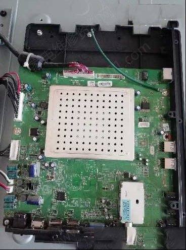

    收到同行送来的故障机壹台创维LCD 47K08RD液晶电视,故障表现为按下电源开关就是开机状态绿灯亮但呈黑屏死机。开盖后测24V、12V、5V均正常,但开机电压和背光开启电压均无,这说明是CPU系统出问题了。是数据还是硬件呢?

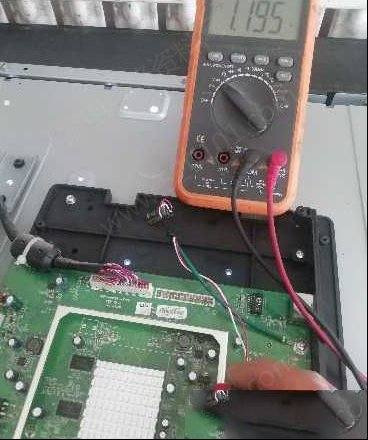

  刚好有个客户来了,就放在一边但通着电的。约半小时忙完了,电视机背光亮了,插上信号一切正常。心里惊喜,应该是某个元件温度特性变差了,着重查电解电容器吧。一番查下来发现芯片旁边有一个DC-DC模块,上有字1222,估计是1.2V的稳压块,实测故障时输出脚为0.9V,显然不足。就想法在旁并了一个1000uF的电容器,结果一切正常。
