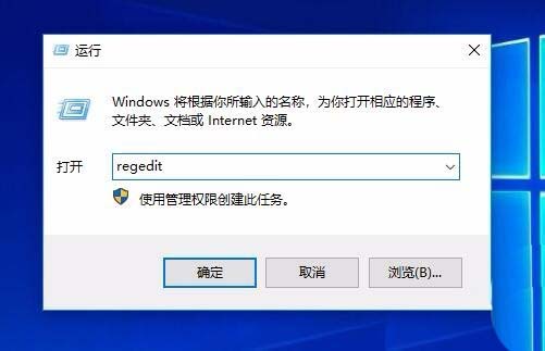

  1、在windows桌面上右键点击屏幕左下角的开始按钮,然后在弹出的右键菜单中选择运行的菜单项。
  2、在打开的windows10系统的运行窗口中输入regedit命令,点击确定按钮运行该命令。

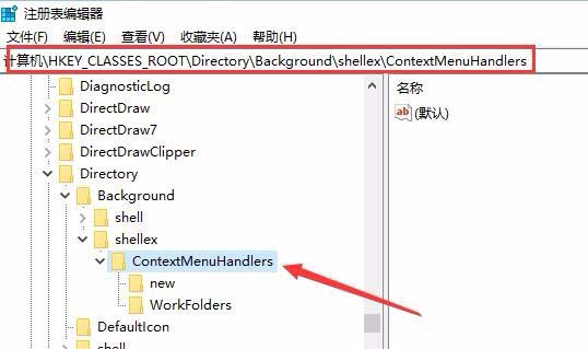

  3、接下来在打开的windows10注册表编辑器窗口中定位到ContextMenuHandlers的注册表项。

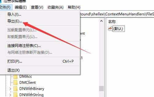

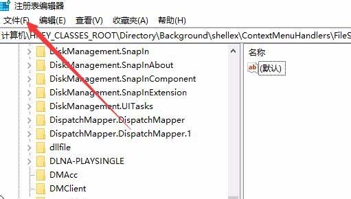

  4、为了保护注册的安全,我们可以先备份注册表,点击注册表编辑器的文件菜单
  5、在弹出的下拉菜单中,点击导出的菜单项,这样我们就可以把该注册表项导出了。

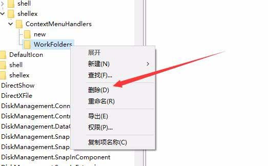

  6、接下来点击选中WorkFolders注册表项,右键点击该注册表项,在弹出菜单中选择删除的菜单项。

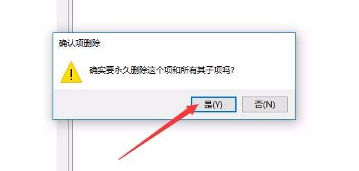

  7、在弹出的确认删除窗口中点击是的按钮就可以了。
