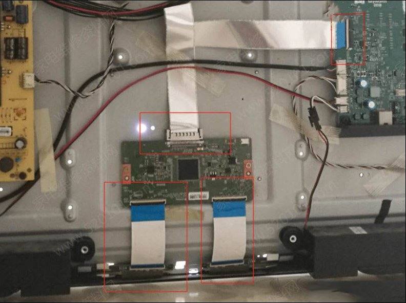

摘要: 收到同行送来的故障机壹台创维49E6090液晶电视,故障表现如和(图1)所示,图像花屏,也是一直是花的,有的时候图像会正常。按照先易后难的维修规则,把排线(图2)拆下来用洗板水进行仔细的清洗,座子也刷了一遍,之后 ...
    收到同行送来的故障机壹台创维49E6090液晶电视,故障表现如和(图1)所示,图像花屏,也是一直是花的,有的时候图像会正常。按照先易后难的维修规则,把排线(图2)拆下来用洗板水进行仔细的清洗,座子也刷了一遍,之后装上排线试机,一切正常,故障机修到这里,终于修好值得探讨。。
