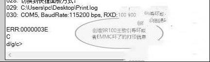

    收到同行送来的故障机壹台创维40E690U液晶电视,这台电视采用的机芯是9R10,故障绿灯亮不开机,是收到其他维修同行的一台同行维修部送来的,拿来时候说主板供电全部正常,说可能数据问题,于是我再次拆机检测主板核心供电确实是正常的,用编程器链接串口看打印信息,如下图所示。

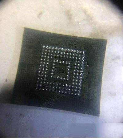

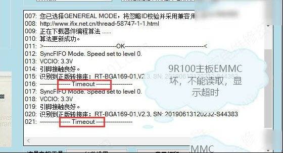

        只有一行,还报错了,从此信息可以看出是引导坏,此机芯没有外挂引导,不多说了,直接拆EMMC,然后放座子上检测读取,还提示超时了。

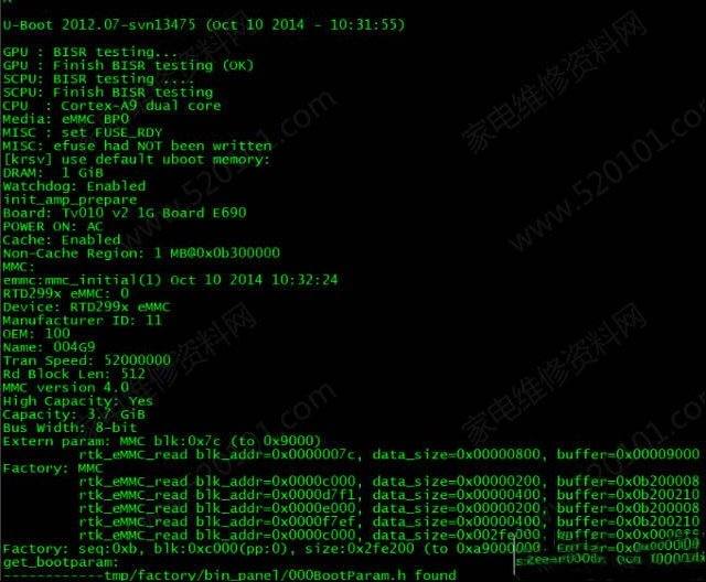

  直接换,在网上找到了一个数据备份,好在有离线座子,烧写备份好后植锡焊接回去,再次连接串口看打印信息跑起来了,机器已经开机了,最后查的资料上介绍9R10机芯、9R15机芯这个都是通病。
