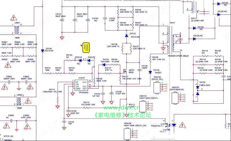

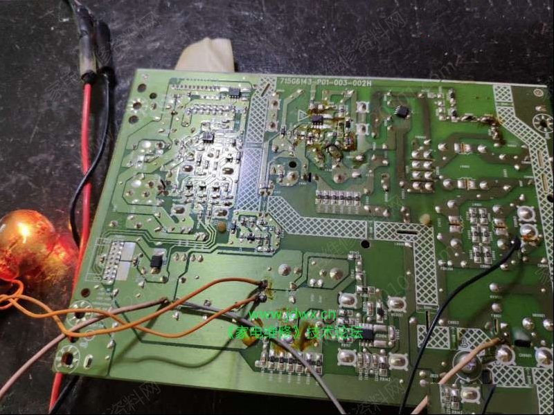

摘要: 收到同行送来的故障机壹台先锋LED-40B800液晶电视,故障表现为不开机,开盖检查电源板12V镇流二极管短路,当时还暗自高兴,以为捡趴和了,换了就试机,结果故障依旧。后来仔细观察,发现电源板还有多个贴片电阻烧糊,这下 ...
    收到同行送来的故障机壹台先锋LED-40B800液晶电视,故障表现为不开机,开盖检查电源板12V镇流二极管短路,当时还暗自高兴,以为捡趴和了,换了就试机,结果故障依旧。后来仔细观察,发现电源板还有多个贴片电阻烧糊,这下估计电视机不是自然坏的,估计是雷击得了,后来换了其它坏件,剩下TPV002没有现货,于是网上搜索,有人说LD7575可以代换,LD7575我刚好有,于是两张图纸参考,TVP002第8脚6脚电阻去掉,3脚过流电阻470欧换成1K,8脚供电电阻用三个2.4K串联即可。
