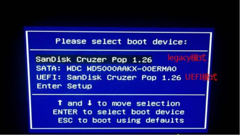

重装系统f几呢?现在台式电脑上插入制作好的启动U盘,我们重启电脑时不停按F12或F11或Esc或F7等快捷键,在下面是各种品牌主板、台式一体机的u盘启动热键一览表,我们根据不同的电脑品牌,可以选择对应的按键即可调出启动菜单选择界面,如果不支持,我们再看下面进入的bios设置;
2、菜单选择框
在弹出启动菜单选择框,一般会显示USB字样或U盘的名称,比如Sandisk Cruzer Pop 1.26或KingstonDataTraveler G2 1.00或General UDisk 5.00或USB HDD选项都是U盘启动项,在其中带UEFI的是UEFI启动,不带UEFI的是legacy启动,大家选择你需要的U盘选项后可以按回车键。如果要在uefi模式下装win8/win10,要选择带UEFI的选项。
