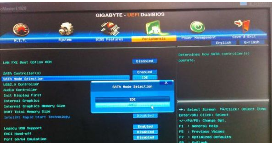

2、在电脑上插入U盘,进BIOS开启硬盘AHCI模式,通常新型电脑默认就是ahci,不需要改,这一步一般可以省略。以技嘉主板为例子,启动电脑时按Del进入BIOS界面。切换到Peripherals界面,选择SATA Mode Selection回车,选择AHCI回车,按F10保存重启。

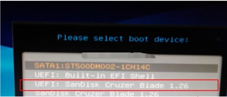

3、重启后不停按F12或F11或Esc等启动快捷键,调出启动菜单对话框。选择识别到的U盘选项,一般是U盘名称或者带有USB字样的,比如SanDisk,如果要uefi模式下安装,选择带UEFI模式的项,按回车键进入。

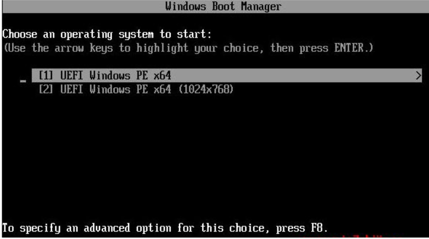

4、选择windows pe分辨率,默认选择第1个,也可以选择第2个指定分辨率,按回车。

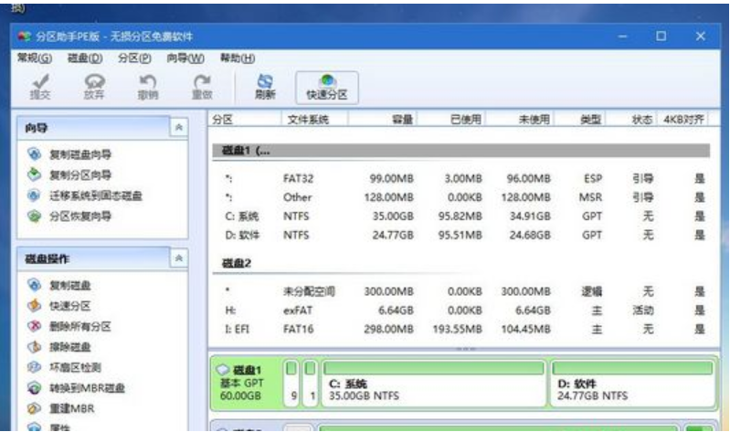

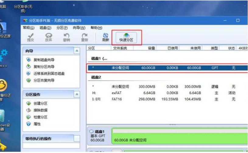

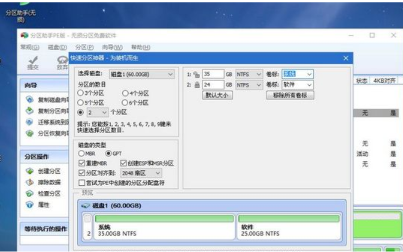

5、‘进入到pe之后,要在uefi下安装win10系统,硬盘需要GPT分区表,双击桌面上的【分区助手(无损)】,选择磁盘1,点击【快速分区】,如果你是多个硬盘,要选对,根据固态硬盘大小选择,不要误删。
6、设置分区数目、分区大小以及分区类型,卷标为【系统】的系统盘建议60G以上,由于选择了UEFI启动,磁盘类型要选择GPT,【分区对齐到】是4k对齐,2048扇区就行,也可以4096扇区,确认无误后点击开始执行。
7、分区过程很快,分区完成后,如图所示,GPT分区会有两个没有盘符的ESP和MSR,这两个分区不要去动,只需要看你分出的C、D盘等,如果盘符被占用,选择已经占用C盘的那个盘,左侧选择【更改盘符】,以此类推。

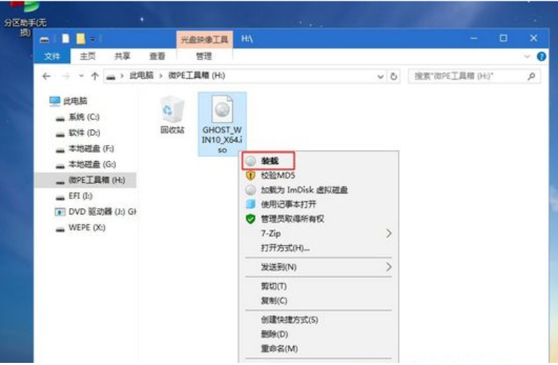

8、接着打开此电脑—微PE工具箱,右键点击win10系统iso镜像,选择【装载】,如果没有装载选项,右键—打开方式—资源管理器。

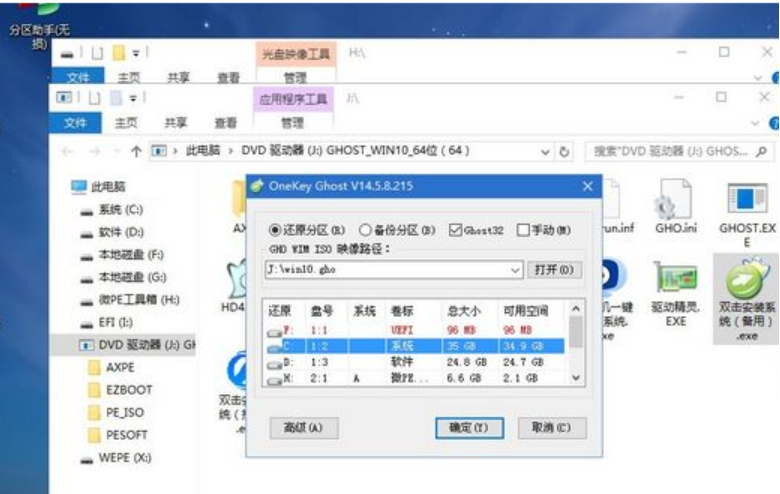

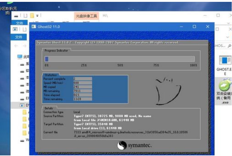

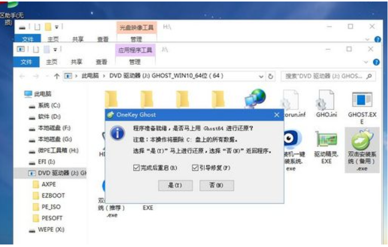

9、双击【双击安装系统.exe】,运行安装工具,选择【还原分区】,GHO WIM ISO映像路径会自动提取到win10.gho,接着选择安装位置,一般是C盘,或者根据卷标或总大小来判断,选择之后,点击确定。
10、如果弹出这个提示,直接点击是,继续。
11、弹出这个对话框,选择完成后重启以及引导修复,点击是。

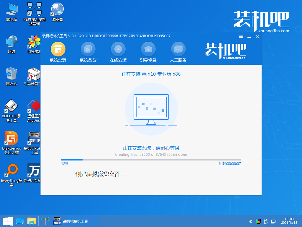

12、转到这个界面,执行win10系统安装部署到C盘的过程,需要等待一段时间。

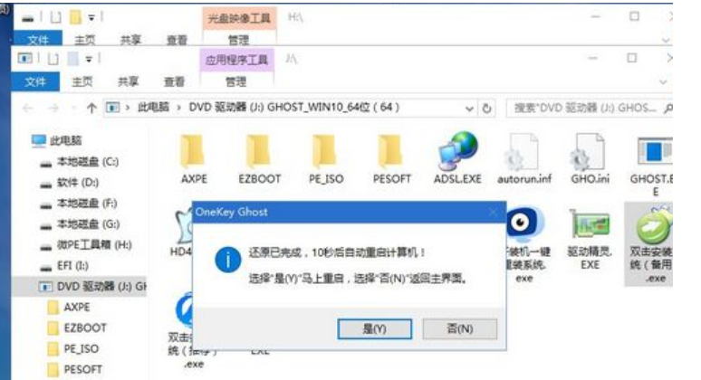

13、操作完成后,10秒后会自动重启计算机。
14、重启过程拔出U盘,之后进入到这个界面,执行win10系统组件安装、驱动安装以及激活操作。

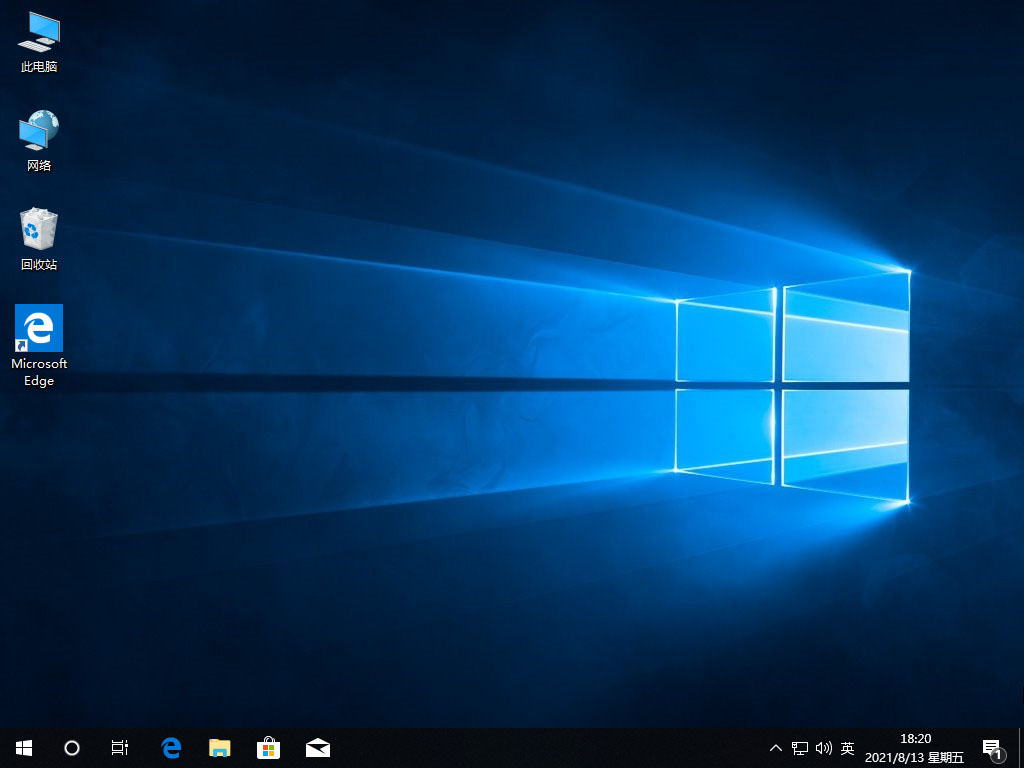

15、启动进入win10系统桌面,系统就安装到固态硬盘了。

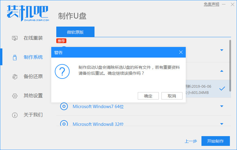

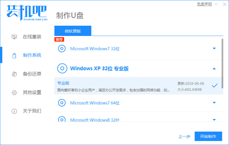

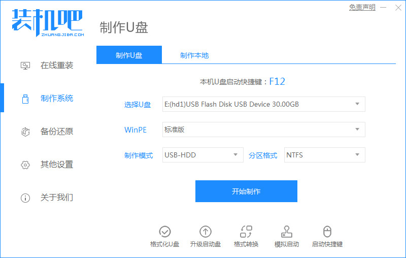

1、下载安装家电维修技术论坛系统软件,将u盘插入电脑,点击制作u盘,选中插入的u盘,点击开始制作。
2、向下拉动滚动条选择好要制作的win10系统,点击开始制作。
3、确认备份好u盘内的资料,点击确定。

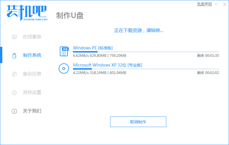

4、等待系统下载装机需要的各种资源。

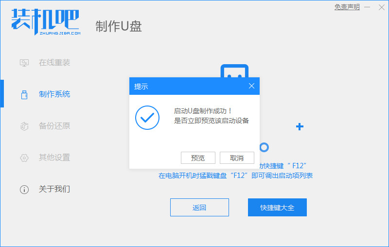

5、提示u盘制作成功后,记住开机热键,点击取消。

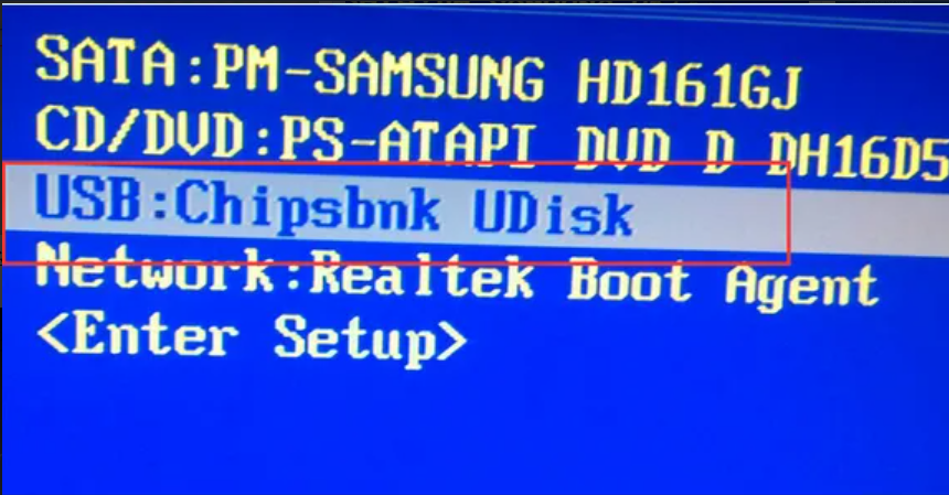

6、将u盘插入要安装系统的电脑,开机按启动热键进入bios,选择usb选项回车。

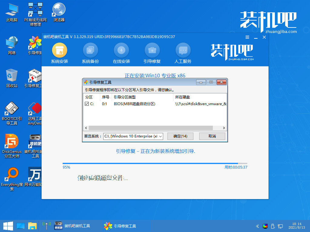

8、弹出引导修复 工具时在C盘前打勾,点击确定。

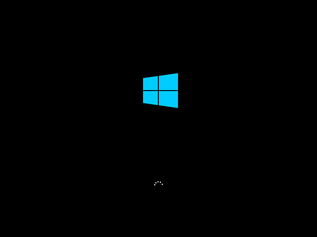

9、等待系统重启。
10、进入系统桌面,安装完成。
