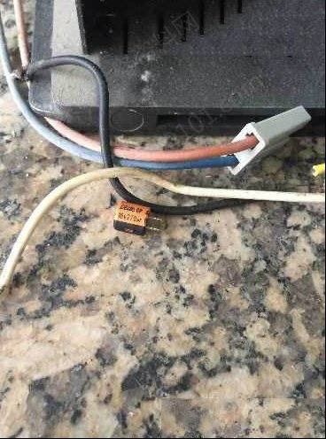

    收到同行送来的故障机壹台创维32E19HM液晶电视,故障表现为三无,电源指示灯微光一闪一闪的,开能检查发现副电源5v电压只有2.5v左右,拨掉去主板的线输出5V正常,为确定电源板还是主板故障,外接5v电源后电压没下降按开机键后指示灯息灭,测ps_on有开机电压。
        但24v和12没输出,屏也不亮,确定故障在电源板,但如果不接主板用原来的5V电压短接ps_on主电压有输出,副电源IC芯片型号是A6069H,后来查到初级还有15V左右去主电源IC供电的,所以不能外接5V电源代替。更换A6069H还是一样,光耦和431代换无效,最后测出是电感前面那个滤波电容坏了(拆下测量其容量正常的),代换后恢复正常。
