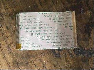

创维55M9液晶电视灰屏的检修思路
2023-4-28 12:05| 发布者: 开心| 查看: 346| 评论: 0
摘要: 收到同行送来的故障机壹台创维55M9液晶电视,故障表现为灰屏,拆开其逻辑板型号是ST5461D07-3-C-1,如下图所示,用贴纸隔离法把1-13脚隔离之后,故障完美修复。可能有朋友怀疑是这样维修能用多久,这个要看运气,以前用 ...
    收到同行送来的故障机壹台创维55M9液晶电视,故障表现为灰屏,拆开其逻辑板型号是ST5461D07-3-C-1,如下图所示,用贴纸隔离法把1-13脚隔离之后,故障完美修复。可能有朋友怀疑是这样维修能用多久,这个要看运气,以前用纸片隔离法修的收到其他维修同行的一台液晶电视用了3年都没问题。
