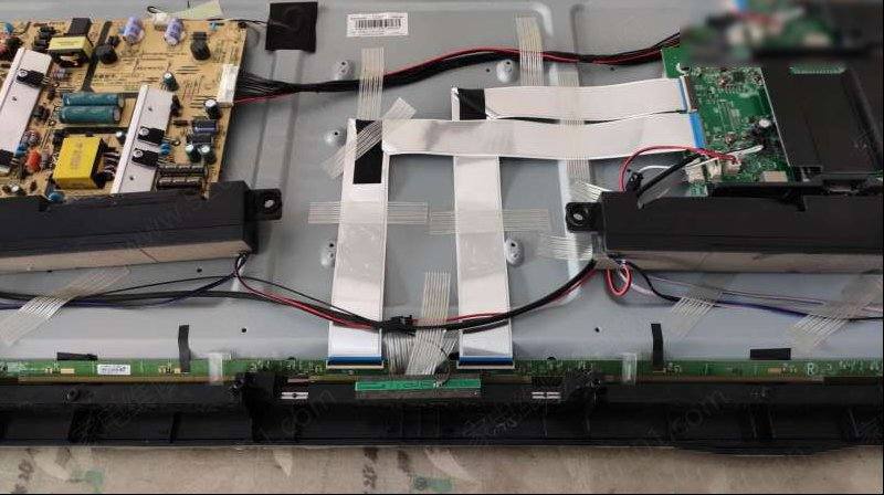

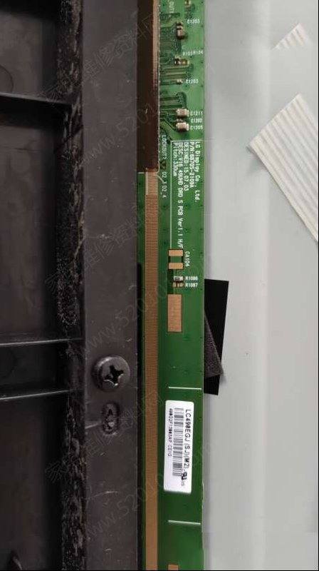

    收到同行送来的故障机壹台创维49G6液晶电视,采用的是9R52机芯,配LG 4K屏,用户刚过保屏体就出故障了,找售后换屏的价格用户不能接受后来找本店维修。拆开机器发现没有独立逻辑板,左右边条各有3个cof,分别断开上屏线才确定是左边问题,根据故障表现为很有可能是供电内部有短路引起,这也是这LG屏的常见病症吧。先试试撕开最边的cof前10根供电。立竿见影!观察几小时没闪跳了,但是总觉得没之前色彩鲜艳,第二天又继续往前撕了10根线,发现色彩基本与之前相符了,观看了三天时间完全正常。
