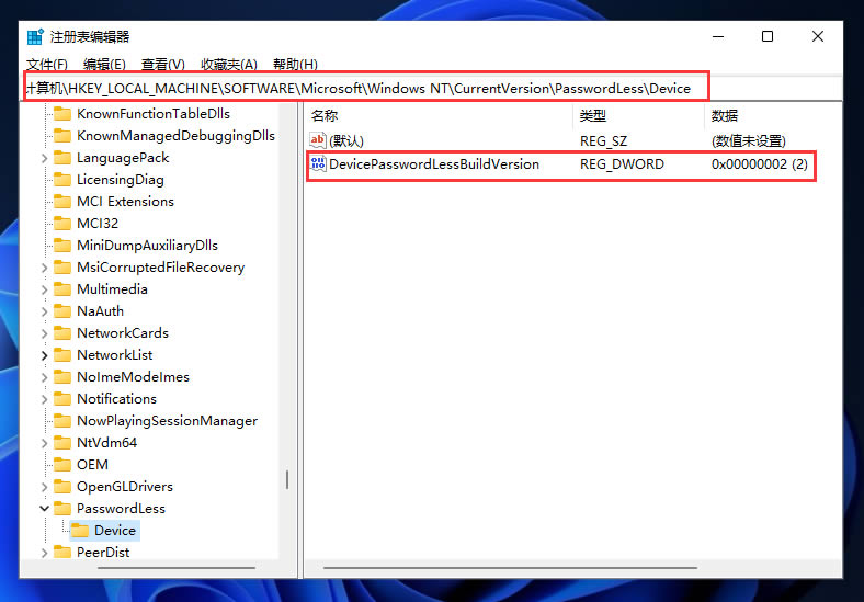

  首先进入系统,按win+r打开运行,并输入regedit进入注册表。
  进入注册表后,找到对应文hkey_local_machine\software\microsoft\windows nt\currentversion\passwordless\device。
  将devicepasswordlessbuildversion的原值2改为0。

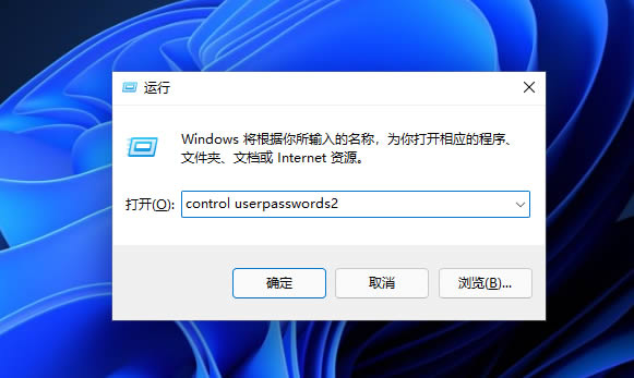

  设置完成后关闭注册表,再次win+r打开运行框,输入control userpasswords2。

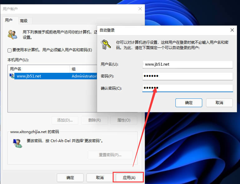

  进入后,将图示的勾选取消。
  取消后点击应用,然后输入当前的账号的pin码,再点击确定,下次开机系统就会自动登陆了。
