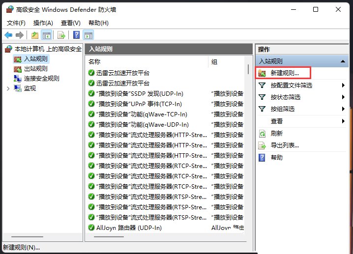

  3、高级安全 Windows Defender 防火墙,左侧边栏,点击入站规则;
  4、最右侧,点击操作入站规则下的新建规则;

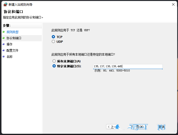

  5、新建入站规则向导,点击端口(控制 TCP 或 UDP 端口连接的规则),然后点击下一页;
  6、选择特定本地端口,输入135,137,138,139,445,中间用逗号隔开,注意这里的逗号是英文的逗号,然后点击下一页;

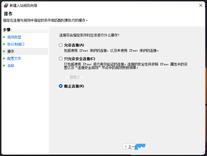

  7、点击阻止连接,然后点击下一页;

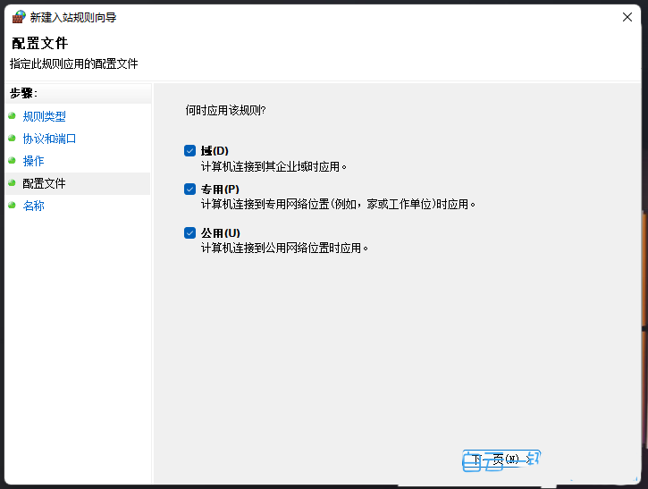

  8、默认全部勾选,然后点击下一页;

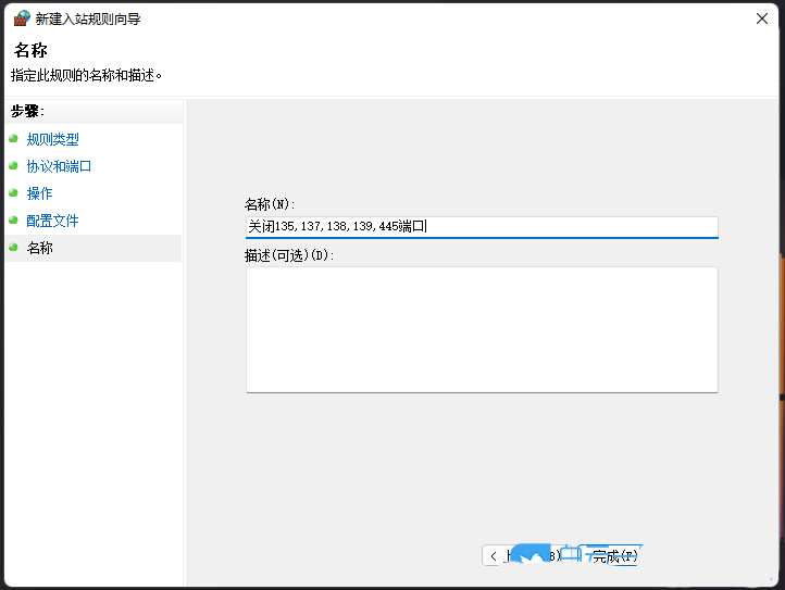

  9、名称可以随意设置,比如:关闭135,137,138,139,445端口,点击完成;
  注意:可以在这里添加一些描述,相当于备注

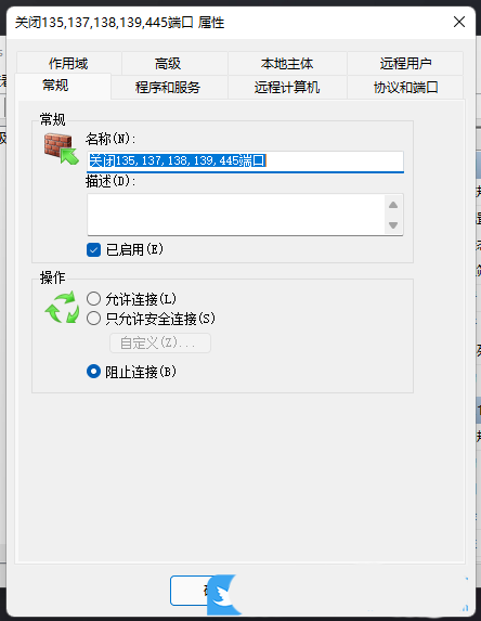

  10、双击关闭135,137,138,139,445端口,可以查看端口设置;
  11、关闭135,137,138,139,445端口 属性,点击最底下的阻止连接;
  12、切换到协议和端口选项卡,阻止连接的本地端口是之前设置的135,137,138,139,445,说明网络端口135,137,138,139,445已经被阻止连接;
