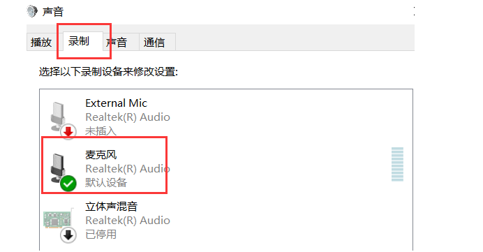

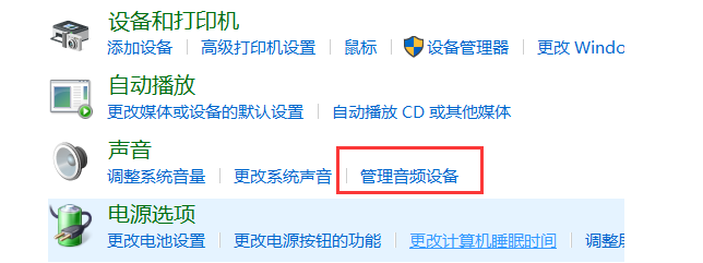

1、我们首先点击打开“控制面板”→“硬件和声音”。
2、再点击打开管理音频设备。
3、声音”的界面当中,切换至“录制”的选项卡界面,双击“麦克风”。

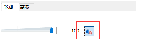

4、鼠标点击切换至“级别”的选项卡调整麦克风音量至最大,如果麦克风声音不够大的话,我们还可以设置麦克风为加强。
5、这里需要注意是否有“静音”选项。
6、如果我们的麦克风被静音了,关闭静音即可解决电脑麦克风没声音的问题。

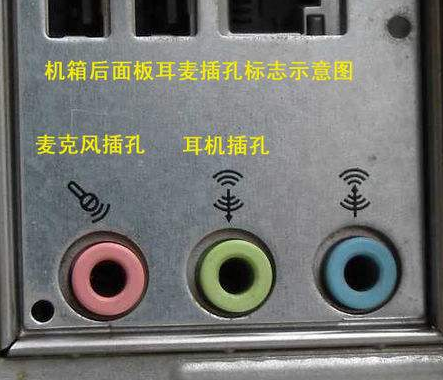

1、确认麦克风插孔是否连接正确等等。
2、一般带麦克风耳机的话都有两组接线 插头 。
3、一组为绿色插头(即耳机音频信号),另一组就是红色插头(即麦克风信号输入)。
4、首先我们确认红色插头应当连接到电脑面板对应的红色插孔中(一般情况下会有耳机和麦克风图标标识)。

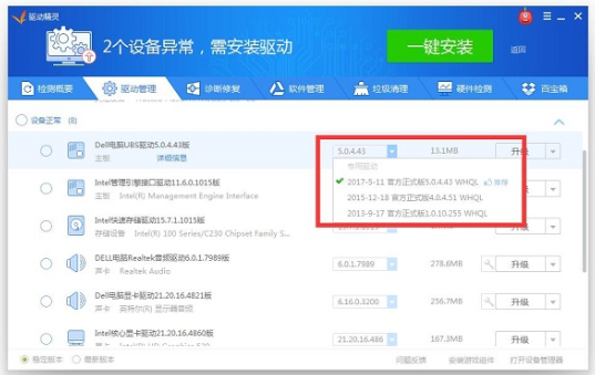

方法四:确认声卡驱动程序是否正常

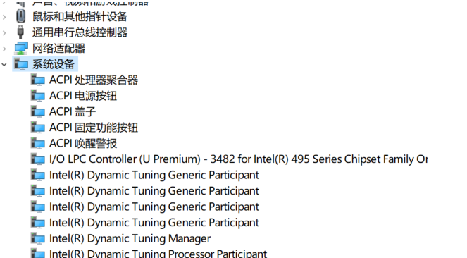

1、依次点击“开始”菜单——>选择“运行”——>在运行中输入“devmgmt.msc”(不含引号)。
2、点击确定即可打开设备管理器——>在设备管理器的任意位置查看是否出现带有感叹号或问号等等项目。
3、再点击展开“声音、视频和游戏控制器”前面的+号,查看下方是否有带感叹号或问号的项目。
4、如果有的话,说明声卡驱动不正常又或者是未安装。百度搜索“驱动精灵”下载安装驱动精灵后,点击打开驱动精灵一键检测修复驱动即可。
