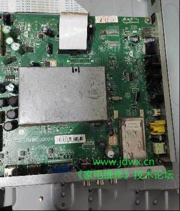

AOC 32英寸液晶电视红灯亮不开机的维修
2023-4-27 18:21| 发布者: 开心| 查看: 65| 评论: 0
摘要: 最近机修收到其他维修同行的一台32英寸液晶电视,故障表现为雷击三无,换电源板后红灯亮不开机,强制开机电源输出正常,主板坏,网上找了一圈也不到主板,某宝可指导维修,怎么修理其实很简单:拔掉电源重新插上,在红灯亮 ...
    最近机修收到其他维修同行的一台32英寸液晶电视,故障表现为雷击三无,换电源板后红灯亮不开机,强制开机电源输出正常,主板坏,网上找了一圈也不到主板,某宝可指导维修,怎么修理其实很简单:拔掉电源重新插上,在红灯亮时立即按下频道加键就可以了。
