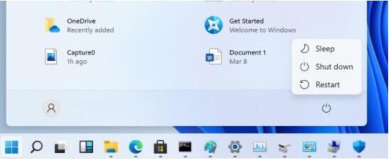

      Win11任务栏空白如何维修?在我们平常电脑的使用中,经常会遇到各种各样的问题,就比如有用户发现自己桌面的任务栏出现了空白的bug,那么对于这一情况有没有什么方法可以解决呢?下面我们来看看小编是如何处理的吧。
  怎么修理
  方法一:
  1、一般这种情况会发生在华为/荣耀系列的电脑或笔记本上。
  2、有些安装了华为电脑管家的用户也可能会遇到这种问题。
  3、问题的原因是华为电脑管家与win11系统有一定的兼容性问题。
  4、实测只有新版软件有该问题,所以大家可以尝试安装旧版的华为电脑管家来解决。
  方法二:
  1、此外,如果我们的win11系统如果没有更新,也可能会遇到类似的问题。
  2、大家可以在win11中打开设置,在windows更新中更新到最新的版本。
  3、如果无法更新的话,也可以直接在本站下载最新版的win11系统,就能解决了。
  遇到问题的用户可通过以下方式暂时解决:
  -通过 Ctrl + Shift +Esc 或 Ctrl+ Alt+Delete 等方式打开任务管理器;
  -点击文件-运行新任务,输入 Control 打开控制面板;
  -在时钟和区域中将日期修改至 9 月 4 日或之后,关闭同步时间并重启电脑。
  另外也可以使用微软官方给的解决办法
  步骤 1:使用 CTRL-ALT-DEL 并选择打开任务管理器。
  步骤2:选择任务管理器底部的
