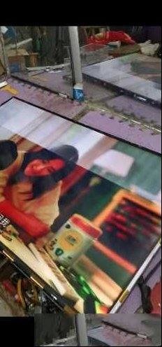

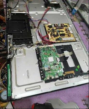

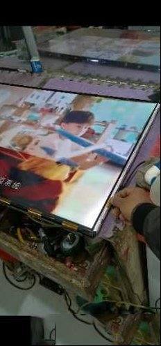

摘要: 收到同行送来的故障机壹台创维39E550D液晶电视,故障表现为右边图象暗黄延迟拖尾,左边还好,开始认为背光灯条坏,打开后盖,拆下边框螺丝拿下屏,通电检查灯条发光正常,发现右边灯条导光膜都有烤黄痕迹,最后抱着试试看 ...
    收到同行送来的故障机壹台创维39E550D液晶电视,故障表现为右边图象暗黄延迟拖尾,左边还好,开始认为背光灯条坏,打开后盖,拆下边框螺丝拿下屏,通电检查灯条发光正常,发现右边灯条导光膜都有烤黄痕迹,最后抱着试试看的态度撕右边耳朵,屏右边有三个耳朵,当撕下上面的耳朵图像明显清晰了,右边耳朵全部撕下来,图像都清晰正常了。
