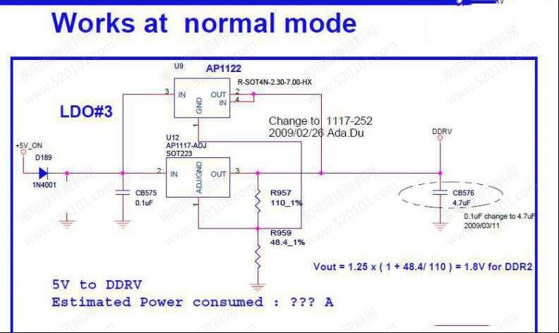

    收到同行送来的故障机壹台创维42M10HF液晶电视,其电源板型号是5800-P42TLQ-0010,故障表现为冷开机第一次打开开机按钮,电源指示灯绿灯(不是很亮,很亮为待机状态),无画面无声音,也无开机音乐;关机,然后第二次开机,画面声音均正常;经过几天多次尝试,每次开机必须连续两次开关按钮才能开机,停机超过约2小时必须开关两次才能开机,热机状态关机情况下,一次就可开机。
       故障状态下拆机测量电源板,主电源电压391V,12V电压输出12.43V, 24v电压输出24,3V ,待机电路正常,CPU开机指令有。5V供电电压5.01V,三端稳压片7815输出15.00V。
       网上查了一下资料,学习了一下,不然不知道怎么继续下手了,之前检查电源板5V、12v、24V、400v电压均正常,power-ON电压1.3V ,开机指令有。后来检查高压背光板在第一次不开机瞬间用万用表表笔接触高频交流输出端口,无蓝色火花(正常开机时有蓝色火花),背光板高频交流无输出;检查背光板启动控制信号BL_ON/OFF,正常开机时是5V高电平,不开机时是OV,确认故障在主板;
      不开机时测量主板各路电压,5V,12V均正常,3V3电压3.3V,DDRV电压1.82V,DV10电压1.02V,AV12电压1.067V(不开机时),网上有人数8K9机芯通病U9容易发热,损坏,但实际测量U9输入电压4.87V,输出1.82V,是正常的; 觉得AV12电压1.067V偏低,正常1.2V,检查U8输入3.32V,输出1.067,开始怀疑要么U8三端稳压损坏,还有CE859电容有问题,因为手上也没有U8,就先把CE859滤波电容拆掉,测量容量衰减,更换新的220UF,16v电解电容后,测量AV12电压1.201V,开机也正常,故障机修到这里,终于修好值得探讨。。
      在此,感谢各位前辈的指导和提醒,受益良多。附上U9、U8电路图。
