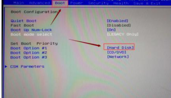

方法一:检查是否是启动项顺序问题
1、重启电脑,快速断续的按启动热键进入BIOS(注意:启动热键一般在出现电脑品牌logo的下方会有提示)。
2、进入BIOS后,将界面切换至“boot”窗口,回车键展开Boot Option #1,将第一启动项改为安装的系统问题,然后按f10保存。
