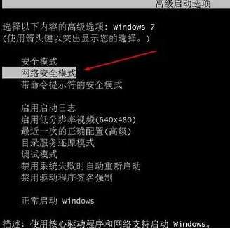

1.重装系统鼠标不能用如何维修?首先大家尝试重新启动电脑,按关机键就可以重启电脑了,如果重启电脑没有效果的话,将电脑鼠标的接头重新换一个USB接头看看。
2.然后再开机按F8键(这时键盘肯定能用),然后到高级启动选项下选择“网络安全模式”。

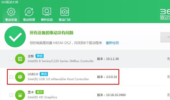

3.启动到安全模式,那么USB鼠标键盘也是能用的,带网络的,这时大家更新一下USB驱动就可以了。
4.等待更新完成,重启到正常模式下USB就可以使用了。如果还不行,那我们检查键盘及USB排线,将电脑的外机打开,然后检查一下键盘及USB排线,看是否出现了问题。
5.如果不是usb排线的问题,那我们再次选择关机重启电脑,出现请选择要启动的操作系统时,选择F8键,然后进入高级启动中,再选择最后一次正确的配置,就可以了。

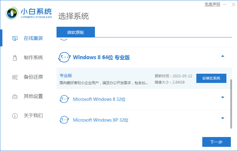

方法二:利用小白一键重装系统来解决
1、如果使用以上方法都不管用,那么下载一个带3.0usb驱动的系统镜像重装,或者直接重装系统即可解决。
