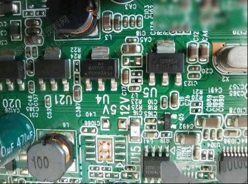

摘要: 收到同行送来的故障机壹台创维42E350E液晶电视,故障表现为红灯亮,按遥控器,面板待机按键都不能开机,拆盖检查,正准备打开盖子后再想测量电压,电视已经能开了。奇怪了。既然盖子都开了,就测下各种电压吧。5V、12V、 ...
    收到同行送来的故障机壹台创维42E350E液晶电视,故障表现为红灯亮,按遥控器,面板待机按键都不能开机,拆盖检查,正准备打开盖子后再想测量电压,电视已经能开了。奇怪了。既然盖子都开了,就测下各种电压吧。5V、12V、24V。正常,主板上有一个1117 1.8V好像不对劲。其他的2.5V、3.3V都很稳定,和标注的很接近。这个1.8V低到1.6V还很不稳定。那就是它了。更换了后电压稳稳的1.78V。试机多次一切正常。
