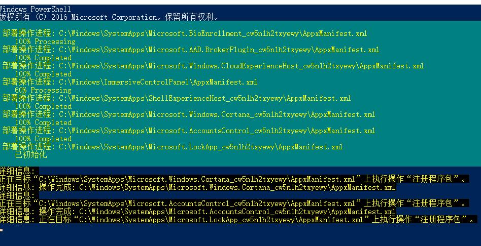

  2、确认不是鼠标本身的问题后,按下【WIN】+【R】打开运行。输入【powershell】。
  3、然后输入以下命令并按【Enter】执行:【Get-AppxPackage | % { Add-AppxPackage -DisableDevelopmentMode -Register "$($_.InstallLocation)AppxManifest.xml" -verbose }】
  4、修复完成后,重启电脑,查看问题是否解决。
