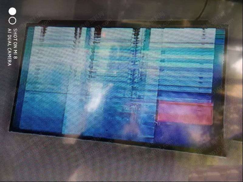

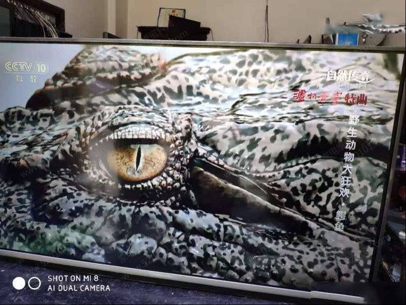

    收到同行送来的故障机壹台创维49G6液晶电视,故障表现为双影横线干扰故障,断开左边排线,右边图像完好,估计是左边有有轻微短路,本来想捡趴活,网上查阅资料说是断开左边主板到屏幕边板排线第4根线,于是照做,结果如作者所说图像基本正常,图像扫描线粗壮,而且左面图像和右边有明显区别,由于短路隐患未除,估计问题会再出。

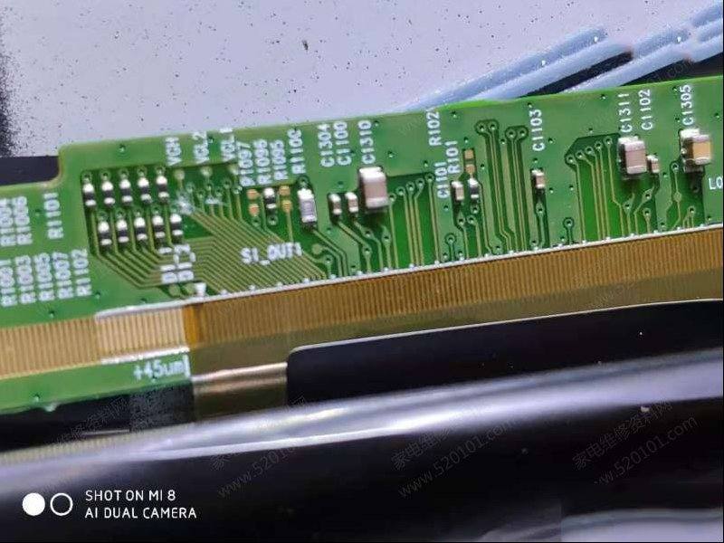

         然后又在另外一个网站上说是撕掉边板左边最左边COF排线,感觉看他的修复结果确实满意多了,不过撕掉COF感觉风险有点大,于是还是用自己的经验结合理论分析,我估计还是左边Y轴COF有轻微短路(这种短路出现双影横线干扰,机理有待高人解释),于是想切断Y轴门电压进行修复,当我割断图片第一根VGH28V后电视机好了,后来害怕VGL搞破坏,也把它一起断掉,这就是我分析的VGH和VGL并排走线的弊端,后来发现图像左边上面有轻微黑横道,估计是那个地方的Y轴COF有问题,由于我已割断电源估计问题不会再严重了,这是一个LG屏幕,Y轴有无外接COF不太清楚?我估计应该又是玻璃屏幕。
