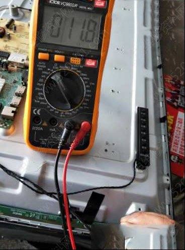

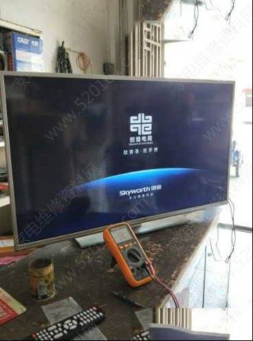

    收到同行送来的故障机壹台创维42E5ERS液晶电视,开机电源灯亮,按频道键电源灯灭,屏幕显示暗蓝无字符,拆机观察背光亮,12V,24V正常,重新拔插数据线无反应,初步判定驱动板或数据问题。再看和屏连接处是用排线把两块板连在一起的,把排线拔下开机,屏幕一边显示正常一边白屏。好吧,之前判定失误。
        用万用表测量贴片电容,发现有一组只有11欧左右,看网上好像可以用“烧机”法,但我用最笨方法,拆一个量一下,终于拆到CD19测量正常,将之前的装上,再在其他板拆个焊上,电视重新焕发青春光彩,故障修复。
