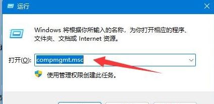

  1、首先,按 Win + X 组合键,或右键点击任务栏底部的Windows 徽标,在打开的隐藏菜单项中,选择运行;
  2、运行窗口,输入 compmgmt.msc 命令,按确定或回车,可以打开计算机管理;

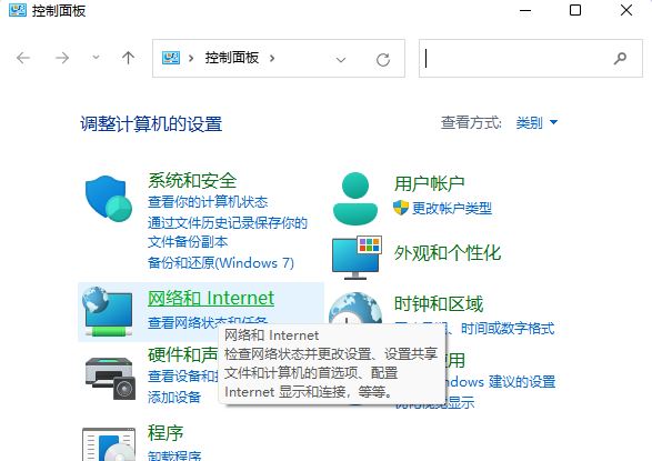

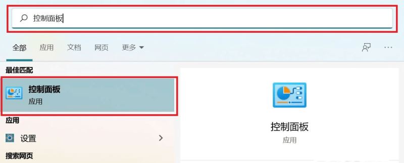

  1、按 Win + S 组合键,或点击任务栏上的搜索图标,在打开的Windows 搜索,顶部搜索框输入控制面板,然后点击打开系统给出的最佳匹配控制面板应用;
  2、控制面板窗口,类别查看方式下,点击调整计算机的设置下的网络和 Internet;

  1、首先,按 Win + S 组合键,或点击任务栏上开始图标旁的搜索图标;
  2、Windows 搜索窗口,输入控制面板,然后点击打开系统给出的最佳匹配控制面板应用;

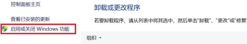

  4、在打开的窗口,左侧点击启用或关闭 Windows 功能;
  5、Windows 功能窗口,找到并点击+号,展开SMB 1.0/CIFS 文件共享支持;
  6、勾选SMB 1.0/CIFS 文件共享支持下的三个选项,然后点击确定,并重启电脑。

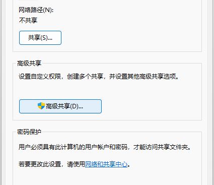

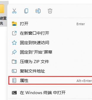

  第四步:共享文件夹设置
  1、右键需要共享的文件夹,在打开的菜单项中,选择属性;
  2、文件夹属性窗口,切换到共享选项卡,然后点击高级共享(设置自定义权限,创建多个共享,并设置其他高级共享选项);

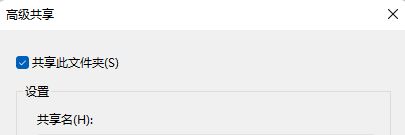

  3、高级共享窗口,勾选共享此文件夹;

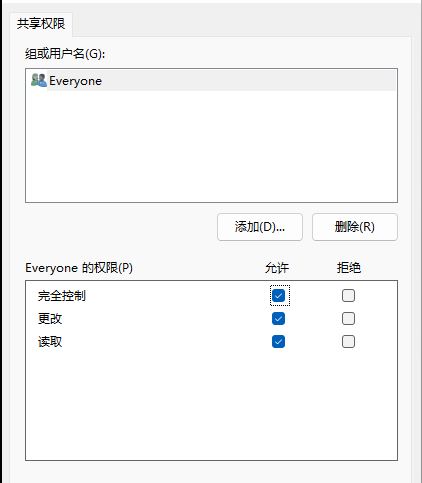

  4、文件夹权限设置,确保Everyone的读取权限是允许的,这时候,共享设置就完成了。
