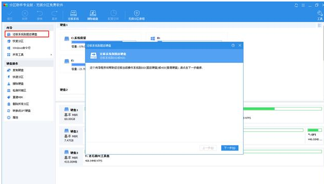

1.打开开始菜单,依次点击【程序-磁盘管理-傲梅分区助手】。
2.进入傲梅分区助手后,在界面左侧栏目中点击【迁移系统到固态硬盘】,此时会弹出一个对话框,点击【下一步】即可。
3.接下来选择磁盘空间,选中新加装的固态硬盘,接着点击【下一步】。

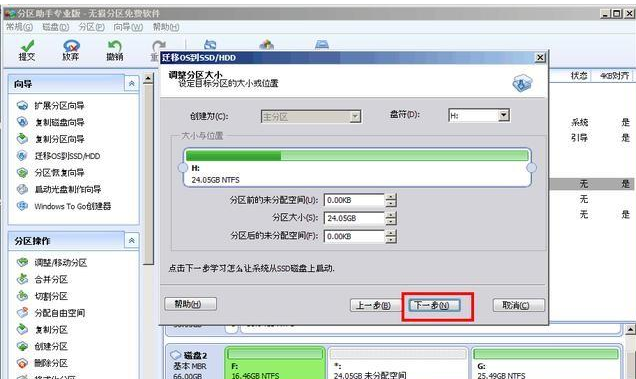

4.接下来可设置盘符、分区大小等等信息,一般情况下我们保持默认设置,点击【下一步】。
5.在窗口中点击【完成】。

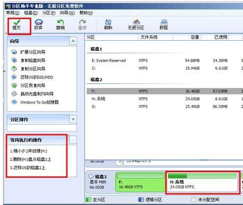

6.返回到分区助手的主界面,点击左上角的【提交】按钮,根据提示完成操作即可完成系统迁移。

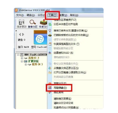

方法二:电脑安装DiskGenius,把新硬盘分区分好区后选择工具,点开后选择克隆硬盘。

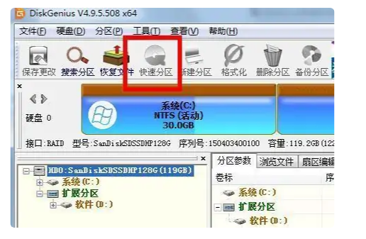

1、电脑安装DiskGenius,把新硬盘分区,和原硬盘的分区一致就可以,比如之前有C、D、E、盘,那么新盘也这么分区。
2、分好区后选择工具,点开后选择克隆硬盘。
3、按照提示选择好源盘与目标盘后选择复制所有扇区,点击开始,等待进度条完成。然后将新硬盘直接替换到主机上面开机即可。
