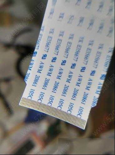

    最近维修了收到其他维修同行的一台创维42E5CHR液晶电视,刚开是故障是背光不亮,更换了灯条,机器装完后头天试机还好好的,第二天准备交付给顾客了,再打开看一下试机,开机就变成绿色的底色,还花屏。看看屏线有没有明显的异常,拔下来又重新仔细的插上去,开还是花屏,重找了一个新的屏线,装上就好了。感觉这种排线最容易出现故障。
