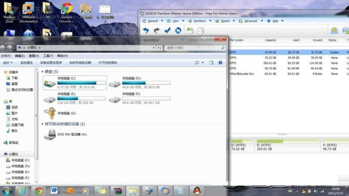

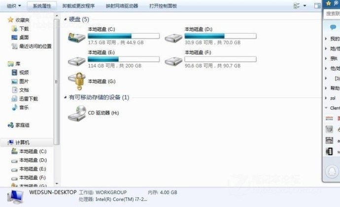

    c盘只剩下6.84GB了

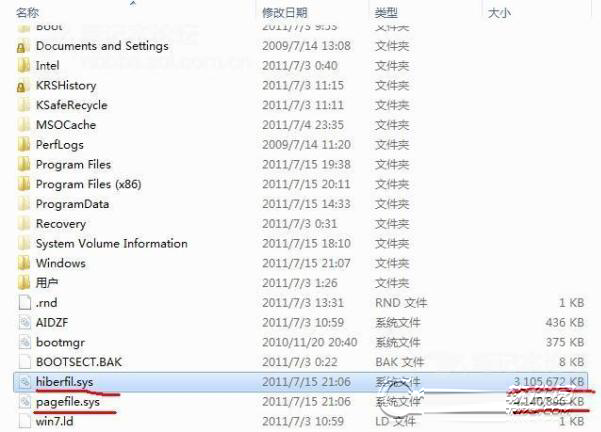

    其实我们现在打开C:盘,然后把隐藏文件和系统保护文件打开后,就会发现,然后是休眠文件是和页面文件占用了很大的空间,那么请问这个占用空间是怎么一回事呢?
    一般情况下,假如你使用2GB内存,那么休眠文件占用大概2GB,页面文件占用大概是3GB左右,假如你使用的内存越大,比如单根 4GB,组成三通道12GB,那么win7默认使用的休眠文件就达到了12GB,页面文件就达到了8GB左右,这样你的系统就使用了20GB。
    Windows 7 页面文件:
    一些大型软件由于对内存的消耗比较大,也单独开辟一部分硬盘空间作为缓冲,这部分硬盘空间的实体就是软件创建的页面文件,使用页面文件这种设计就是可以缓解系统调度内存的压力,提高软件运行速度。最佳页面文件大小是默认内存容量的1.5倍,但这个是不确定的,假如内存达到了12GB,那么1.5倍就是18GB,但是实际上win7默认就8GB,额•••好吧,其实我们可以把页面文件设置在其它硬盘,但其实内存大的话可以不设置页面文件,不过我认为还是设置更好。
    windows 7 休眠和休眠文件hiberfil.sys:
    休眠就是让电脑睡过去,把内存的数据存入硬盘,也就是Window将内存中的数据保存到硬盘上系统盘根目录下一个文件hiberfil.sys文件中,hiberfil.sys 的大小就是内存的大小,下次启动就从hiberfil.sys读取休眠前的数据!非常省电方便!

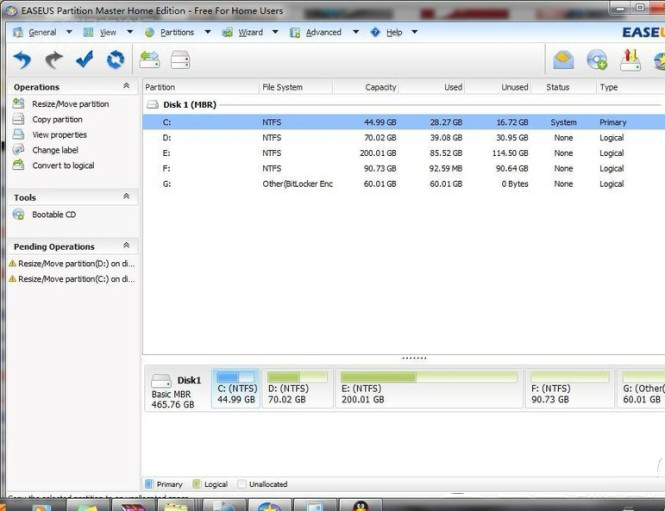

    第一件事就是下载 EASEUS Partition Manager Software!放心这个是免费的!那个什么?Acronis Disk Director Suite!还是算了!

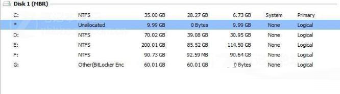

    右击D盘,把你的D盘缩小!这个你懂吧?
    然后看到了下面的图
    拖动上面的硬盘容量进度条,如果感觉到不精确,还是输入数字把,扩容的容量就非常精确了,不过输入数字时,有时你发现输入的分区是没有用的,先把剩余的D盘容量确定好吧!也是剩下分区吧!
    点击确定后,就看到了下面的界面了
    右击C 盘,和上面的D盘的操作相同,我就不上这个步骤了!
    将C盘进度条往右边拖动就可以进行合并了!
    点击确定吧!
    c盘增加了10GB,变成了45GB,请问现在真的成功了嘛?
    可以看到C盘容量还是35GB,D盘也是原来的,这个软件非常安全的,在没有确认前,我们可以随意点.

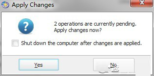

    当然所有的都没有问题就真的确认吧!

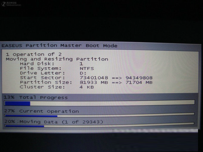

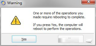

    第一个警告!别怕,勇敢的确认啊,警告提示意思"就是一个或者多个操作需要系统重新启动!"

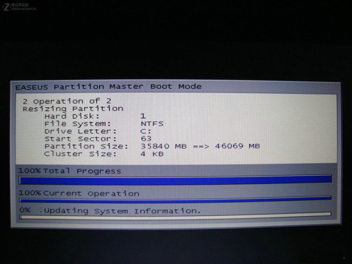

    第二个警告,我点勾的图没有截好,就重启了。朋友们,一定要“点勾”哦,系统会自动重新启动!大家不要恐慌,我扩容10GB大概花了15分钟!
    Win7 c盘空间扩大图文教程:

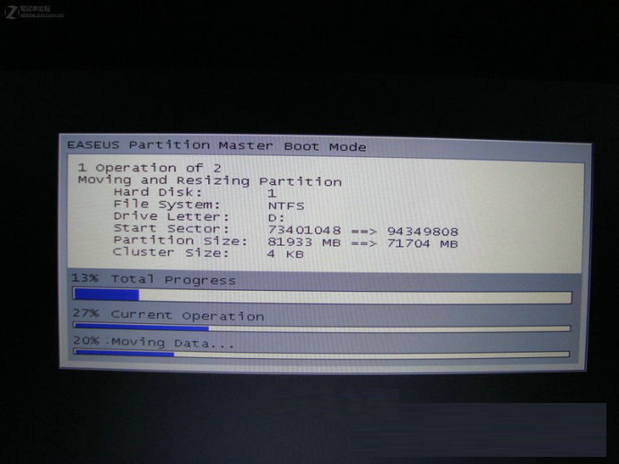

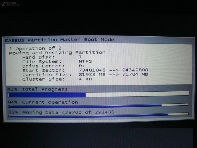

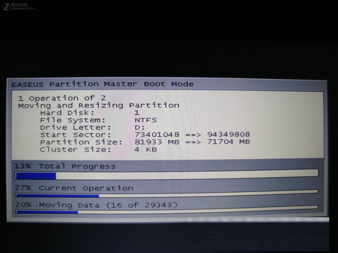

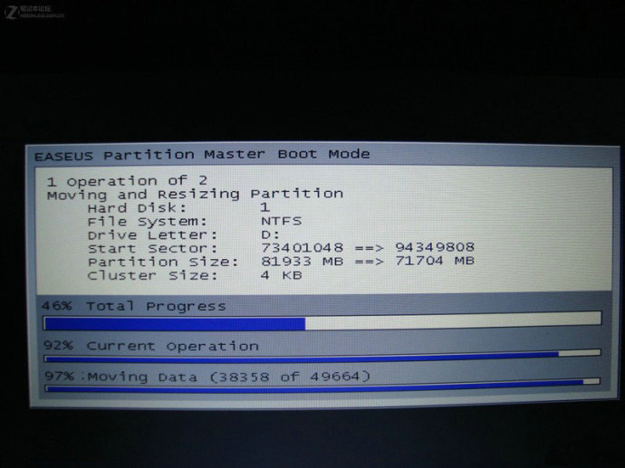

    重启后的界面1,分为2个步骤,但是各位千万不要重启或者关机!记住15分钟!
    重启后的界面2
    重启后的界面3
    重启的界面后工具运行图

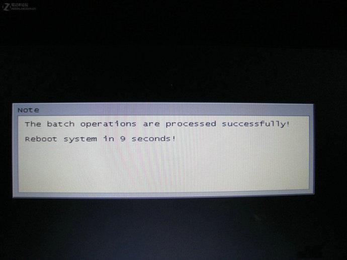

    第一个过程就快搞完了!
    第二个过程也搞完了!
    等下,正在更新系统消息呢,淡定!
    yes,process successful! so ,漫长的等待啊 ,15分钟啊,可以喝杯茶了!
    完美进入系统,C 盘容量扩容成功,变成了45GB.呵呵!石头落地了把!
