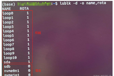

2. 查看系统中所有的硬盘情况lsblk命令:
这里可以用lsblk -d -o name,rota命令区分机械硬盘(hdd)和固态硬盘(ssd):

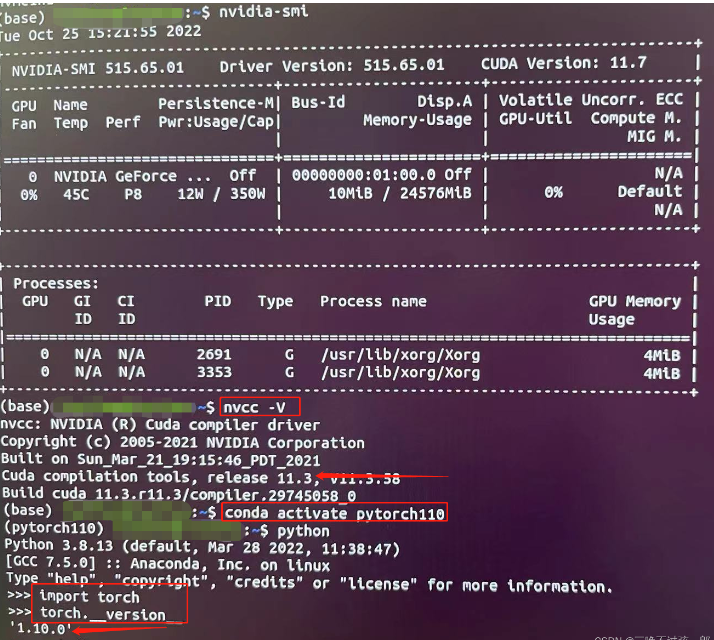

3. 查看cuda版本,pytorch版本等,一会直接重新安装这些东西了
cuda:11.3
torch:1.10.0

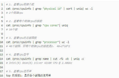

4. 查看cpu相关情况
5. 查看内存情况

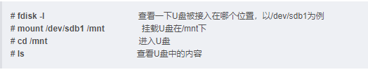

适用于图形化界面已无法正常打开,手动挂载U盘,将文件存储在U盘中。
1. 确定好自己要拷贝的文件
2. 挂载U盘
【关于cp的具体示例:】
文件结构如下,想要将MFG_RGBT_master整个文件夹复制到data_ssd文件夹中
--/home/XXX/Desktop/MFG_RGBT_master
--/home/XXX/Desktop/data_ssd
在终端输入以下命令:
复制后,文件结构如下:
--/home/XXX/Desktop/data_ssd/MFG_RGBT_master
4. 拷贝完成后退出U盘

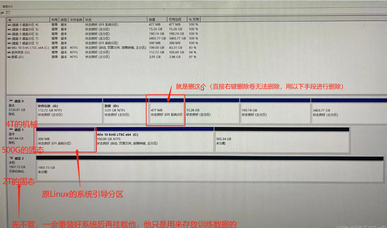

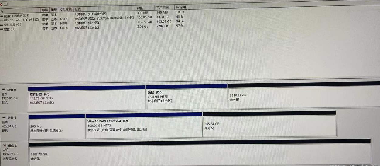

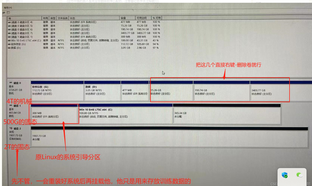

1. 删除ubuntu所在卷
进入windows系统,右键此电脑-管理-磁盘管理-删除ubuntu所在的卷

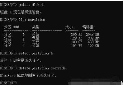

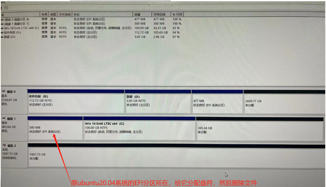

2. 删除Ubuntu EFI分区
① Win + R 输入cmd打开终端,输入 diskpart 进入磁盘工具
② 输入 list disk 查看磁盘,输入 select disk 1 (我的Ubuntu EFI分区在磁盘1,根据自己的情况选择)
③ 输入 list partition ,输入 select partition * (*为Ubuntu EFI分区号,因为我不记得ubuntu的分区是哪个了。。。占用内存也不大,就这么放着吧,不删了)
④ 输入delete partition override
3. 删除Ubuntu启动引导项

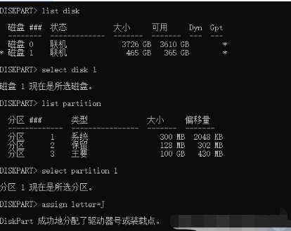

①Win + R 输入cmd打开终端,输入 diskpart 进入磁盘工具
②输入 list disk 查看磁盘,输入 select disk 1
③输入 list partition ,输入 select partition * (*为Windows EFI分区,一般为260M)
④输入 assign letter=J(分配盘符)
⑤管理员模式打开记事本,记事本选择文件-打开-选中磁盘J
⑥打开 EFI 文件夹,删除Ubuntu文件夹
⑦ 返回 Distpart 界面,输入 remove letter=J
下图是最终的磁盘结果:

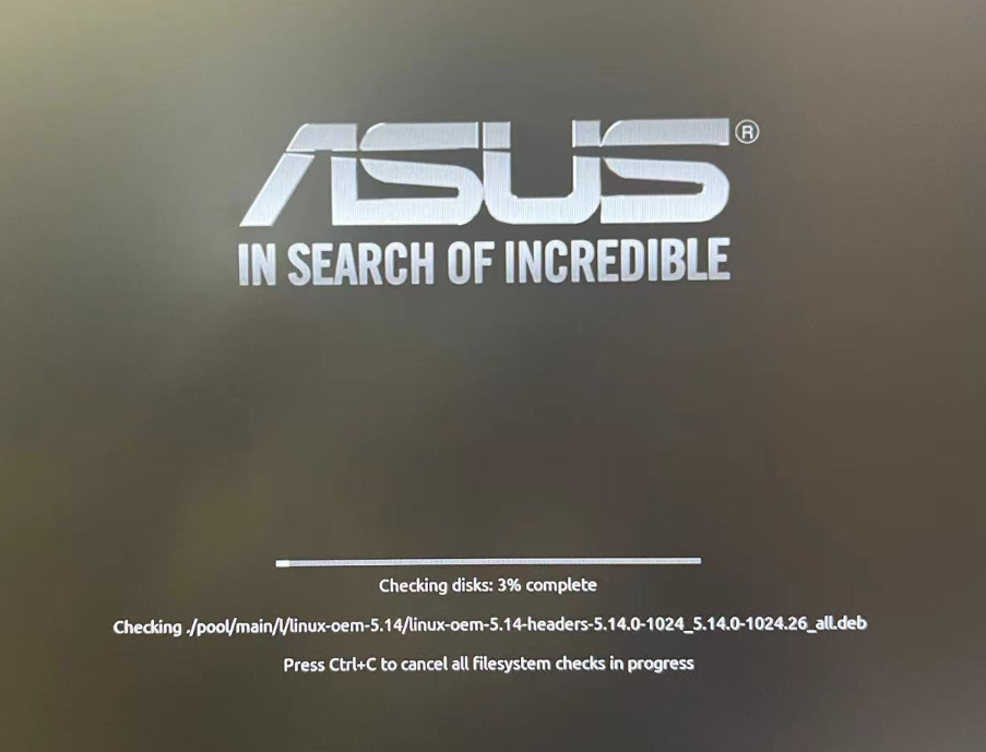

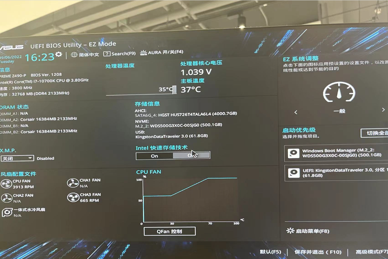

2. 更改为U盘启动
把系统盘插入电脑中,然后重启电脑,这里需要进入bios界面更改为U盘启动,不同品牌电脑进入bios的快捷键不同,华硕主板为F2。
①重新启动电脑,开机时不停地按F2键进入bios界面
②更改优先启动项为U盘最高

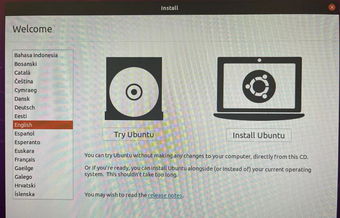

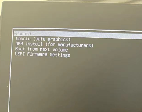

3. 重新启动选择ububtu进入安装界面

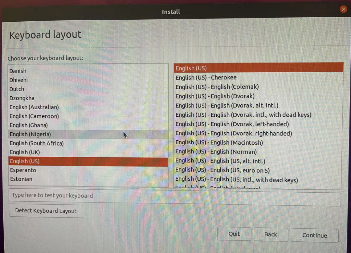

4. 设置系统语言

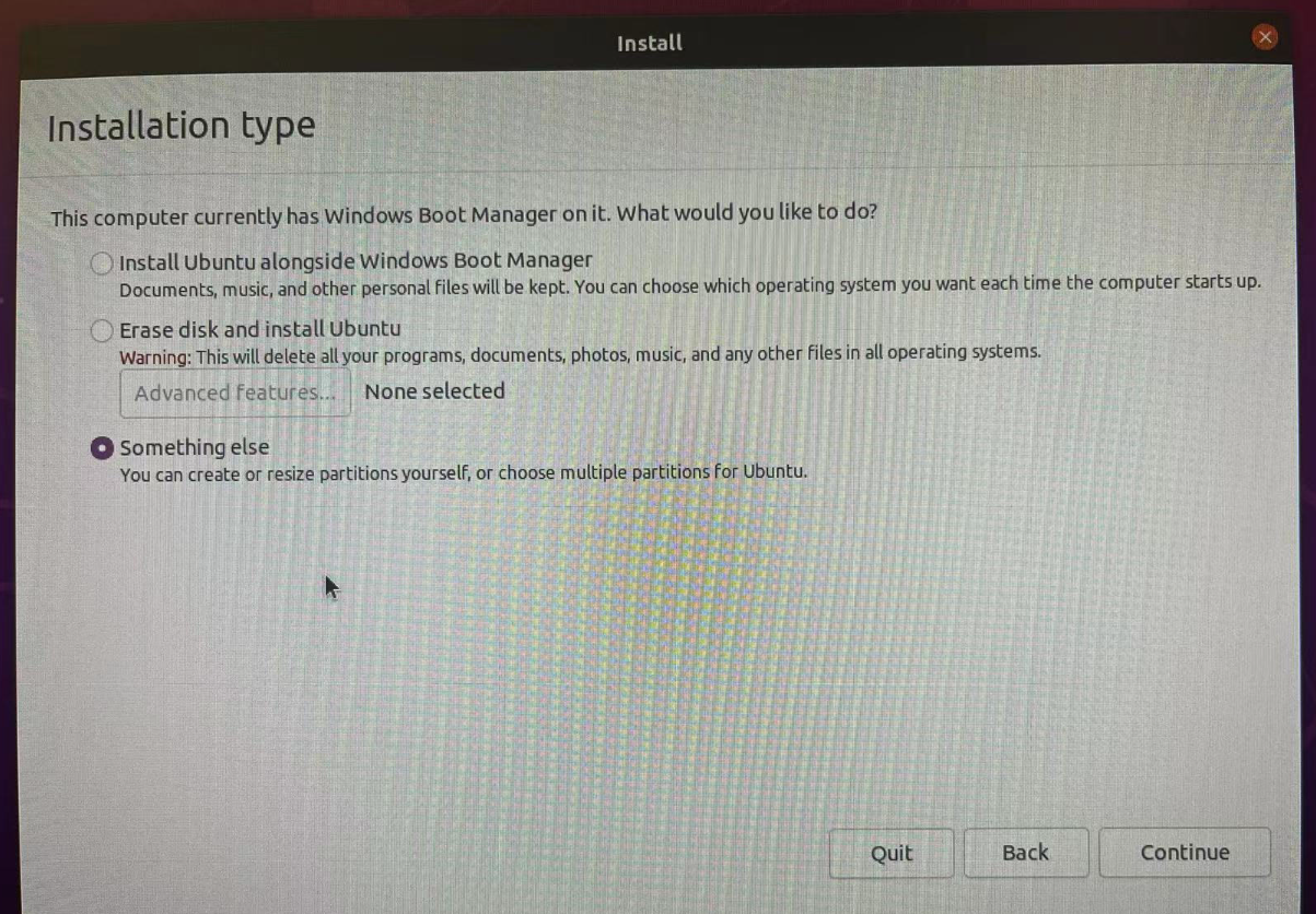

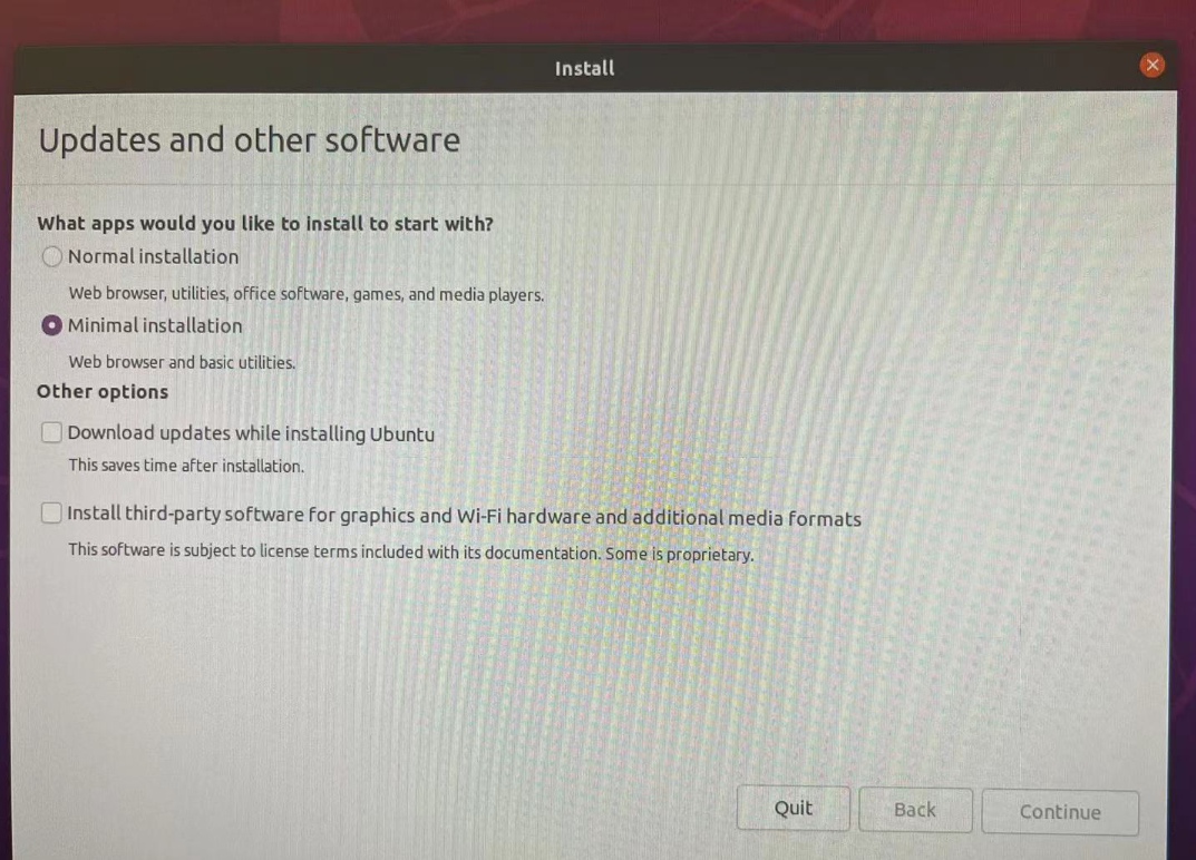

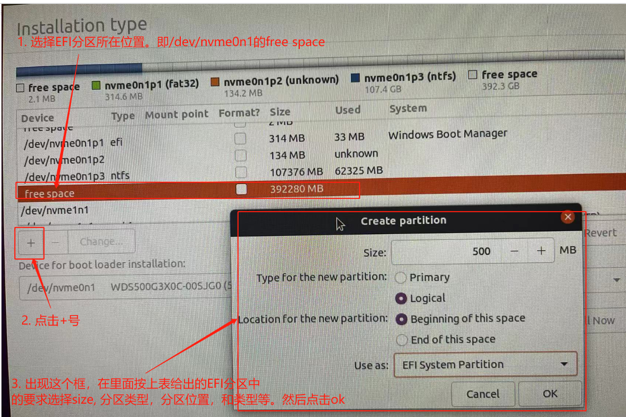

5. 安装设置

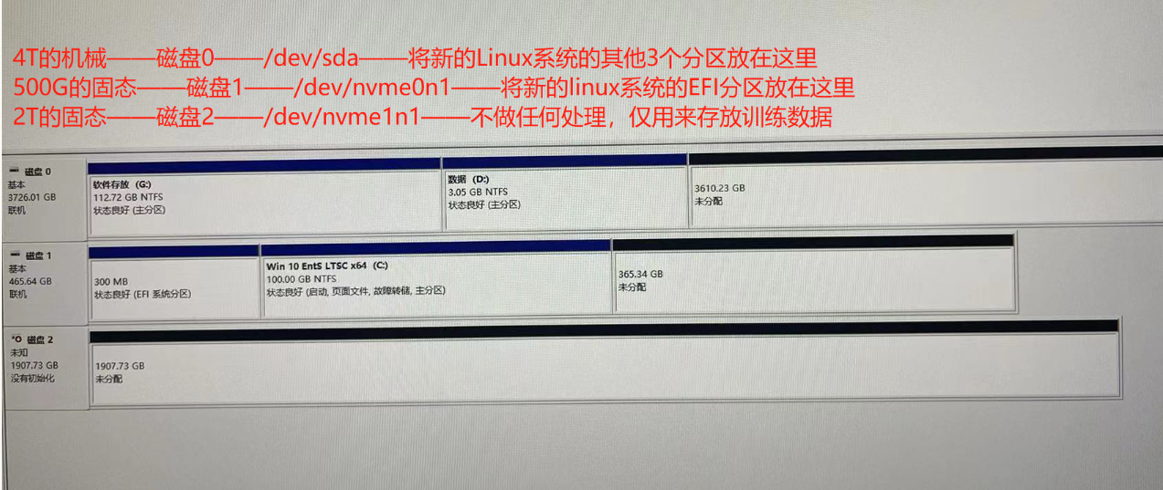

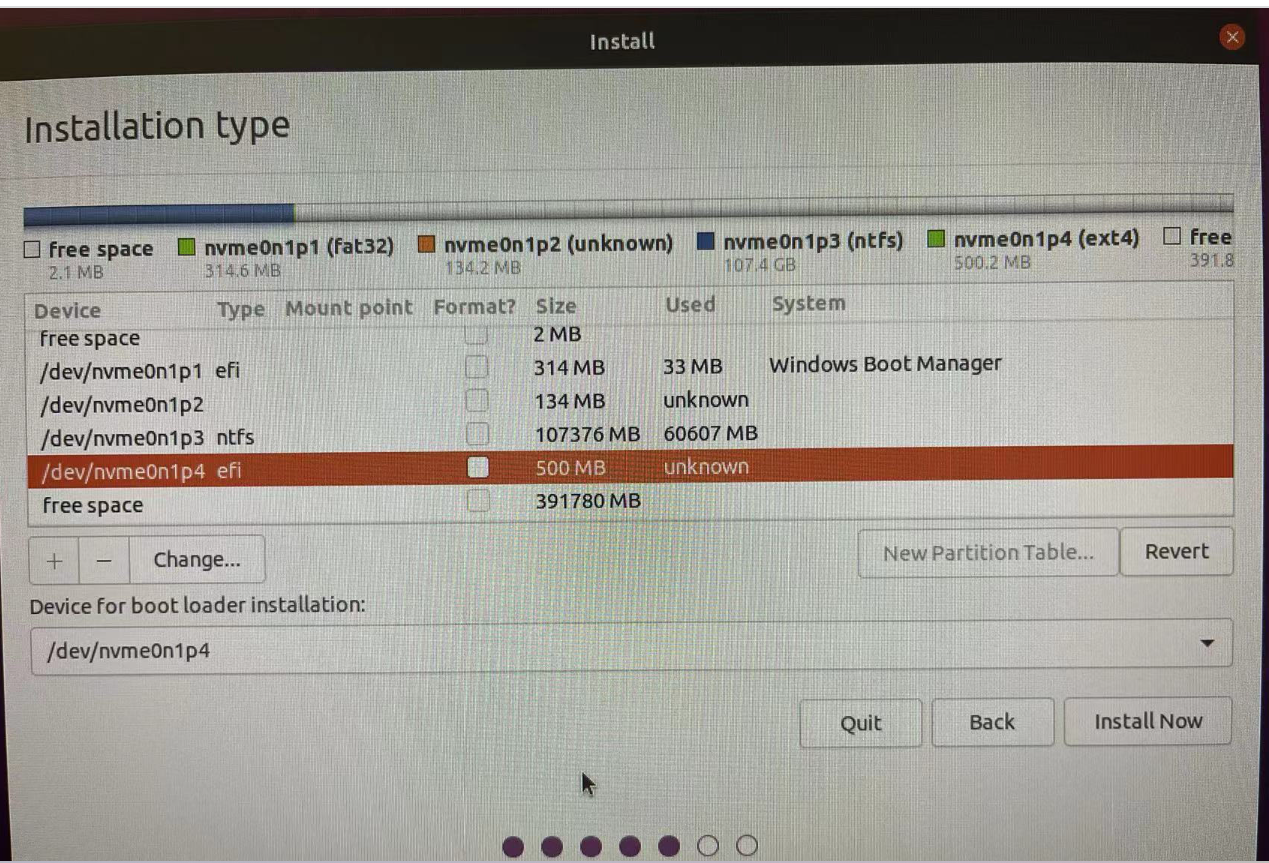

这里Device出现了很多,有点眼花缭乱,和刚才我们在windows系统中的磁盘对应关系如下:

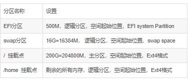

此时,对磁盘进行分区,划分了4个区,EFI分区,swap分区,/,/home。(都从free space中划分,点击加号进行如下设置即可)。具体设置如下(根据自己电脑的实际硬件情况配置):
需要注意的是Device for boot loader installation选择EFI所在分区。
这里,以EFI分区设置为例,图中展示了具体过程:
四个分区都设置完毕后点击开始安装。

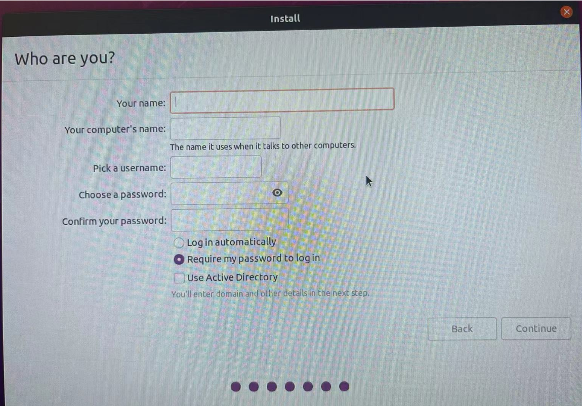

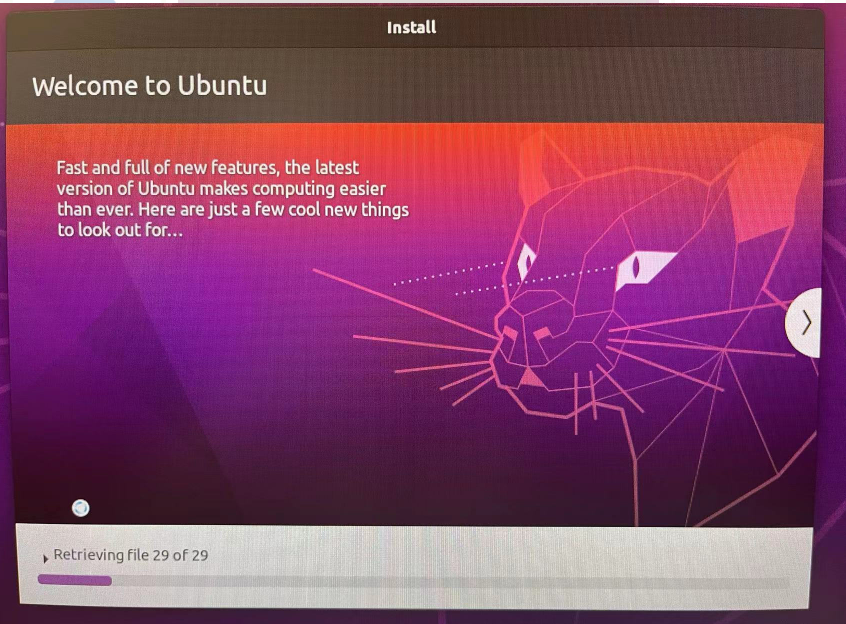

6. 输入基本信息,然后进入较长时间的安装过程:
